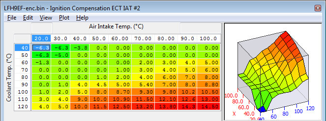

ciekawi mnie jaka moze byc temp. w dolocie w autach doladowanych (gdzie z jednej strony turbina powietrze podgrzewa ale IC schladza), bo ja znam tylko wolnossaki. 60 stopni jako wartosc graniczna odciecia wydaje mi sie nisko. Np. w moim Szuwaru wychodzilo ze przy 30 stopni powietrza osiagniecie 55 st w dolocie podczas postoju w korku nie jest zadnym wyczynem.
a ponizej mapka cofania zaplonu w wolnossacym silniku Mazdy
