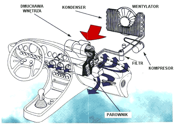

> gdzie w tym zestawie jest kompresor ??

> Kiepskie zdjęcie.
rysunek może nie jest giga wielki, ale policzyc wężyki daje rade... załłóż se tylko binokle i zatemperuj ołówek...
> Co chesz przez to powiedzieć??
ja nic... jeden obraz tysiąc słow...
no i co z tego? Nie wiem który to kompresor. Za to wiem gdzie jest tu:
Wicia23 przeciez dales praktycznie identyczny rysunek jak dał patre smile.gif nie widzisz na tamtym kompresora??
