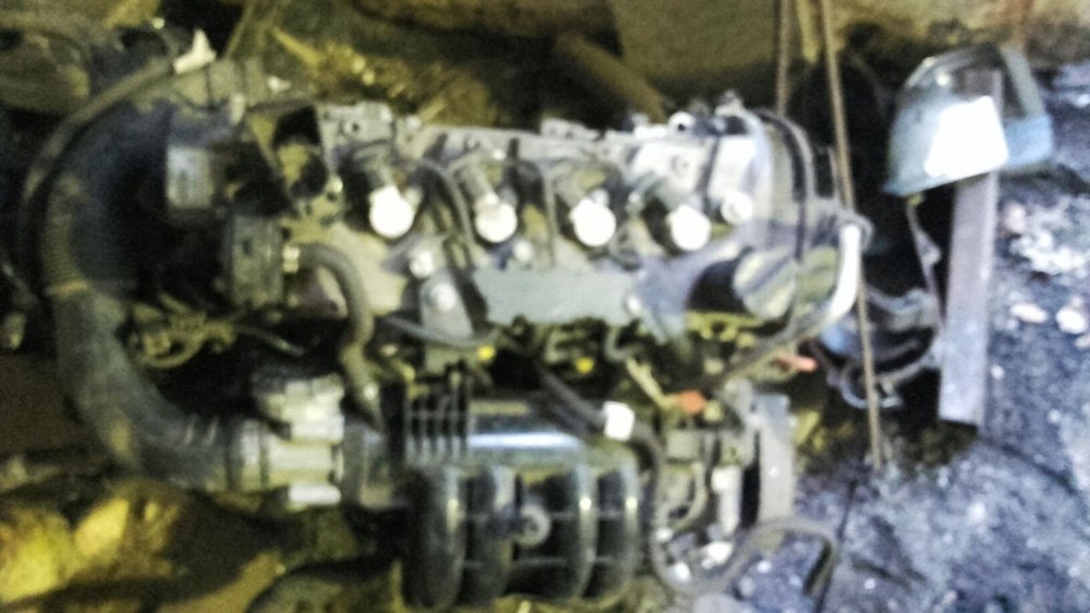

podbijam temat z lepszymi zdjęciami, osprzęt z p1 mam, a tu się trafił taki słupek w dobrej cenie z małym nalotem.
kiedyś coś czytałem że wystarczy nie podłączyć tej zmiennej fazy i jeździ normalnie.
Silnika prawdopodobnie z punto 2013r.
To jest multiair, a nie starjet.
Starjet zadziała, multiair wątpie ;]
naprosciej chyba glowiczke z walkami zalozyc
