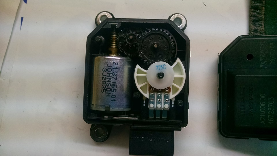

Podpinam się trochę pod problem,
Climatronic, od strony kierowcy leci gorące powietrze, potencjometr od aktywatora nr 46723704 (ten pierwszy od strony panelu) siadł chyba całkowicie. Kiedyś go reanimowałem preparatem do potencjometrów i chwilę działał (nie idealnie bo jak przekręcałem temperaturę po 0,5* to ok, a jak szybciej to leciał silniczek do końca skali i wariował :D ).
Pytanie czy ktoś próbował to jakoś zmajstrować jak tutaj na stronie: https://www.drive2.ru/l/6446838/ ?
Bebechy mam jak ten na zdjęciu jedynie kąt działania na obudowie 00-120*
Jeśli ktoś próbował to proszę dać znać, a jak nie to ryzyk fizyk może coś zmodzę :D
