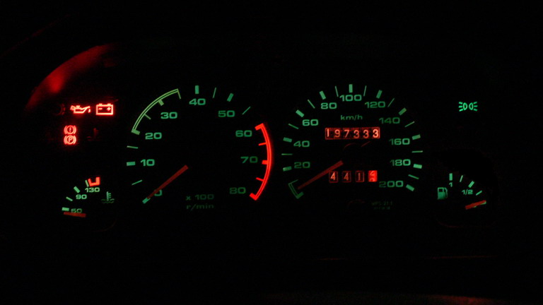

dzis wziołem sie za te zegary ale nie dokonczylem bo nie mam jeszcze zegarow od uniaka(czekam na przesylke). ale w chwili wolnego czasu cos takiego powstalo:

narazie sa male problemy z kontrolkami, kierunkowskazy byly na odwrot. poswietlenie swieci sie juz po przekreceniu kluczyka. przeciwmgnielne nie swieca(kontrolka) jutro sobota to rano wszystko dopracuje ale zostalo malo roboty.

jutro bede z tym walczyl i pewnie skoncze o ile sie nic nie wykrzaczy. jak dzis podlaczylem to obrotek dzialal smile.gif ale nie opadal po wylaczeniu silnika tylko zatrzymywal sie a 1000 pozniej po przekreceniu kluczyka opadal do 0 dziwne :/ wskaznik paliwa tez dziala. tyle zdazylem sprawdzic. musze jeszcze z kontrolkami sie pobawic i skleic calosc.

zegary zrobione zamontowane wszystko dziala mam tak mi sie wydaje smile.gif manuala dokoncze za chwile.

fajne zeby.GIF a co do tej dziwnej kontrolki to jest od czyjnika zuzycia klockow hamulcowych, a ze nie ma czujnika to sie swieci. proponowal bym wyjac zarowke bo mnie by denerwowalo smile.gif

> fajne a co do tej dziwnej kontrolki to jest od czyjnika zuzycia

teraz sie zastanawiam na ile dobrze pokazuja wskazniki tzn temp paliwa i predkosciomierza dokladniej ilosc przejechanych km niewiem.gif

dzis zrobilem dluzsza trase i wskazania km dziala poprawnie z tym ze sie okazalo ze licznik dzienny jest wakniety :/ musze rozebrac. a obrotek dziwnie sie zachowuje ponizej 2 tys.

u mnie musze jeszcze troche potestowac ale jak wczoraj jechalem na biagu i puszczalem dgaz to obrotek czasem nie opadal i dopiero po chwili zalapywal ze mial opasc

dokladnie, juz nastepna osoba bedzie je wkladac , mnie wszystko wyszlo niecale 60 ,- (zegary od poldona zegary od uniaka i klej)
aha z tego co pamietalem to temp ci nie dzialala a nie mogles znalezc czujnika ja czujnik mialem standardowy uniakowy i temp pokazuje.
dzis bede jeszcze rozbieral, sprobuje naprawic licznik dziennych km i popatrze do obrotka czy jakichs zlych polaczen nie ma

potwierdzam na zywo wyglada o wiele lepiej nawet w standardowych kolorach smile.gif
ja wczoraj rozebralem predkosciomierz zeby sprawdzic czemu mi licznik dziennych km nie dziala i sie okazalo ze 2 zabki na trybku sa wytarte i licznik policzy np 6 (na tym czerwonym polu) pozniej akurat trafia na te zabku wytarte i dalej nie przeskoczy :/ trzebabedzie skolowac kiedys predkosciomierz od poldona ale sie nie spieszy smile.gif
Trochę słabo wskazówki widać, ale przypuszczam że jest to wina fotki.
