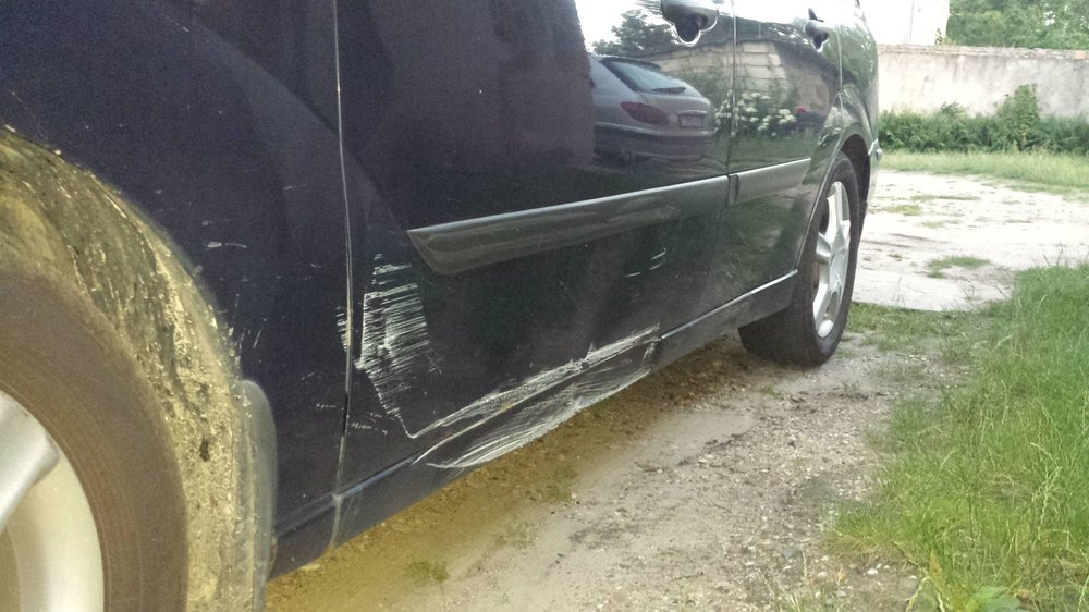

Miałem jakiś czas temu drobną przygodę parkingową.
Uparłem się, że drzwi znajdę znajdę w kolorze (co przy kolorze V3 nie jest łatwe) i wymienię.
Ale co zrobić "na szybko" przez zimą z progiem?
Wystarczy lekko przetrzeć papierem ściernym i zapędzlować jakąś minią/hammerite'm?
Chciałbym tylko to jakoś zabezpieczyć przed rdzą. A na gotowo zajmę się tym wiosną.
Tak jak piszesz. Przetrzec papierem, odtluscic i minia wystarczy.
Na wierzch ja bym dał baranka na cały próg

gdzieś tam wychodzi goła blacha? Jak nie to nie ruszać bo więcej bałaganu narobisz niż to warte.
Tam gdzie ewentualnie wyszła goła blacha oczyścić, pomalować APP R-Stop i jakaś zaprawka punktowo.
Jeżeli nie ma tam gołej blachy to zostaw jak jest. Jak masz widoczną gołą blachę to nie paćkaj tego barankiem bo chłonie wodę jak gąbka. Tymczasowo ja bym podczyścił i pomalował czymkolwiek na rdzę.

Ale sprawdz czy obdarte jest do gołej blachy czy powierzchownie. Jesli do gołej, to najpierw podkład.
Ten prog to I tak raczej bedzie chyba do wyciecia, wiec rownie dobrze moze nic nie robic ;)
Woskiem/preparatem do profili zamkniętych posmaruj, na wiosnę benzyną wyczyścisz i śladu nie będzie:ok:

Też o tym pomyślałem ale musiałby nie myć w ogóle do wiosny.
:facepalm: stary, co Ty gadasz. przecież to jest ledwo liznięte... jaka wymiana?
w połowie wgniecione naprawiałem bez wymiany :hehe:
Sam baranek to bardzo kiepski pomysł :no:
