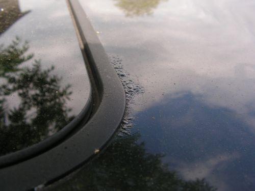

Siemka... Moja asterka tu i ówdzie zaczyna przejawiać typowe tendencje opla czyli.... tu i tam podchodzi bąbelkami i rdzą.
Poniżej trochę fotek...
Kant przednich drzwi:
Klapa:
Pod lusterkiem:
Nadkole:
Szyber:
No i pytanie... czy da się to załatać punktowo (czyli szlifierka, jakaś szpachla, podkład-baza, kolor, lakier, polerka) czy raczej czyszczenie i malowanie całego elementu?

...najtaniej to będzie oczyścić do żywego (na ile się da) papierkiem ściernym i na to w Twoim przypadku nanieść Hammerite - czarny z połyskiem. Troszke będzie widać ,ale powinieneś mieć spokuj na dłuższy czas. Żeby zminimalizować odznaczanie się zaprawek można zabieg wykonać modelarskim ,precyzyjnym pędzelkiem...

A co do rdzy : Dobrze zeszlifować do gołej blachy, odtłuścić, delikatnie dobrym podkładem i do mieszalni niech ci 100-tke tego koloru namieszają i sobie pendzeleczkiem dotkniesz i bedzie gitara.

Powiem ci że schodzący lakier (tzn ta bezbarwna warstwa) to na 95% efekt spartolonej roboty lakierniczej... W związku z tym może to oznaczać że twoje autko miało jakieś "przejścia"...
Na forum lakierniczym wyczytałem że takie łuszczenie lakieru jest o tyle nieprzyjemne gdyż ciężko jest w jakikolwiek sposób to załatać. Tzn jest wielce prawdopodobne że powłoka zacznie się odklejać w innych miejscach (taka walka z wiatrakami) i ogólnie zalecane jest malowanie całości... crazy.gif

> Z tym brunoxem może jeszcze się zastanów bo już kilka opini czytałem,
> że potrafi odłązić razem z lakierem. Tak jak:
> http://www.autocentrum.pl/index.php3?FF=...&showform=0
No nieźle... będzie niezła zagwozdka chyba...
O w morde smile.gif jak mnie nie myli Twój rocznik to 97 czy 95? I tak już ją łapie. Współczucie frown.gif. Moja asterka sięga już 14lat i zero rdzy! Troszke zapuściłeś, ją, czy tak było jak kupywałeś ją? Hmm Ja to powiem tak: jak kupiłem to pierwsze co to zabierałem się za porządek wizualny, z zewnątrz piekny lakierek, zero rdzy i w nadkolach lux. Miałem troszke progi podjedzone, ale tam załatałem blachą nierdzewną i posmarowałem mazidłem antykorozyjnym, w zasadzie zrobiłęm calutkie smarowanie podwozia i nadkoli (aż koleś z diagnostyki technicznej omdlał jak zobaczył grubość nakłądu smile.gif. Czyli jak narazie zrdząnie mam problemów, napewno z czasme pojawią sie podobne ogniska, częsciej odpryska lakier po zderzeniu z micro kamyczkami frown.gif. Cuż robić. Ja bym to zrobił sam: widziałem jak koleś robił na białej astrze, papier ścierny i pojechał, potem tylko dopasował kolor i sprawa załatwiona. Gwarantuje ze jak znajdziesz bardzo przybliżony kolor, to będzie to wyglądało duuuzo lepiej. Skrzywiło mnie to że taki młode autko a tak już poharatane. Gardze korozją tak jak mój ojciec 270751858-jezyk.gif, wróg nr 1. smile.gif
ps. do swojej astry dodałem także uniwersalne chlapaki, nieźle pasuja jak oryginalne, po to aby chronic podwozie i progi. Naprawde skutkuje
ps2.dopasuj spray, kolorów zielonego jest od groma, papier ścierny i potem spray. Będzie gites, a tosa takie miejsca gdzie róznicy kolorów się specjlanie nie dopatrzy, mozna tylko zauwazyc brak połysku po sprayu.
Mi w paru miejscach chwycilo prog i uzylem hammerita(nie wiem jak sie to pisze zlosnik.gif)2 lata juz trzyma i nie ma absolutnie zadnej rdzy.Na kancie drzwi mialem podobnie...wyskrobalem,pozniej hammerite a na koniec farba dokladnie w koloru nadwozia i jest ok.gifwink.gif
> O w morde jak mnie nie myli Twój rocznik to 97 czy 95? I tak już ją
> łapie. Współczucie .
1997
Miała od zakupu z tymże trochę mniej rozwinięte... Dodam że autko chyba po przejściach
> zobaczył grubość nakłądu .
Akurat w moim przypadku podwozie jest w nienagannym stanie. Nadkola profilaktycznie też założyłem...
> sprawa załatwiona.
Biały samochód to wiesz... można czymkolwiek łatać - wiem bo w 2gim już kilka miejsc łatałem...
> połysku po sprayu.
Ha - tu bym polemizował... ot tak dobranie "na oko" nie wchodzi w grę - jak robić to pod kolor fabryczny (wg numeru) w mieszalni... Jak wiadomo ciemne asterki mają kolor typu kameleon (niby z daleka każda grafitowa ale po dokładniejszym przyjrzeniu występują w kilku odcieniach - z zielenią, niebieskim itp)...
