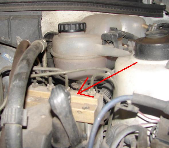

poszukaj pompy abs pod maska silnika taki czarny prostakat z napisem abs do niego wchodza metalowe przewody hamulcowe i z niego tez wychodza takie same . jezeli chcesz sprawdzic abs czy dziala wjedz jedna strona na piasek lub pobocze luzne i depnik po hamulcach powinienes czuc jak ci cos halasuje i pracuje pedal hamulca( hamulec trzyma i odpuszcza) jezeli tego nie masz a kola na piasku ci zblokowalo i suna tzn ze nie masz lub nie dzila abs. a dobra rada podjedz do kogos kto sie zna i powie ci czy masz abs nawet do pierwszego komisu oni wiedza jak wyglada pompa abs
> wychodza takie same
A konkretnie szukaj tego co oznaczone strzałką:
