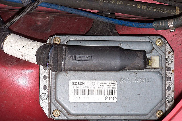

Tak jak pisał Skrot - tego kompa nie skasujesz zdjęciem klemy.
Prawdopodobnie Check Engine zapala Ci się tylko w czasie jazdy na gazie. Zazwyczaj jest to spowodowane albo złą pracą emulatora, albo brakiem go wogóle, albo jescze lepiej - jak ktoś, kto zakładał gaz nie lutował przewodów z sondy, tylko je skręcił i zaizolował.
Co do zepsucia, to nic się nie zepsuje.
W zwiazku z licznymi i cyklicznie powtarzajacymi sie pytaniami o "resetowanie kompa" mozna powiedziec: uzytkownicy Fiatow Uno z komputerem MonoMotronic (silnik 1.0 roczniki od 1999 wzwyz) dajcie sobie spokoj ze sciaganiem klem na noc, odpalaniem rano i czekaniem, az sie ze 3 razy wiatrak wlaczy... zlosnik.gif Poprostu szkoda czasu i benzyny... skromny.gif Ponizej fotka kompa, o ktorym tutaj mowa... ok.gif
