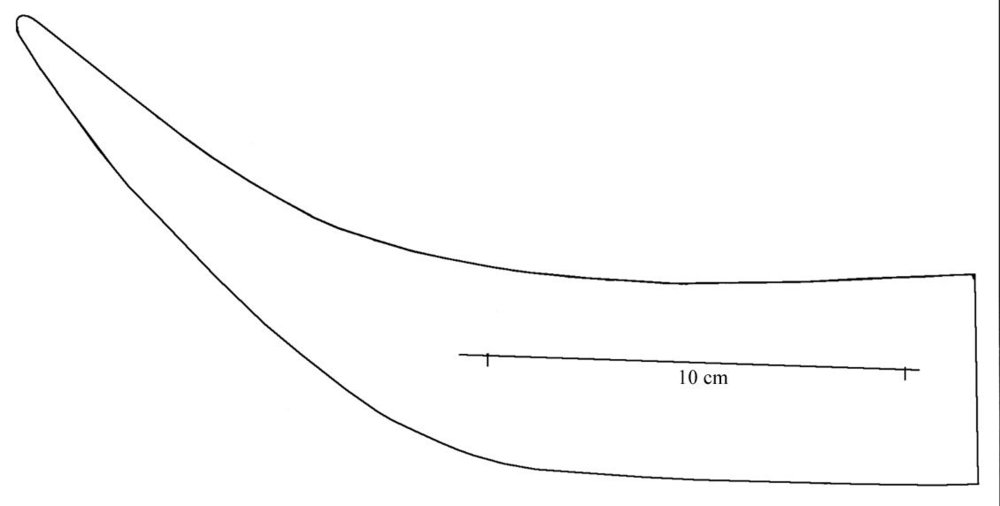

Cześć, posiada ktoś może szablony z których wytnę folię na progi do 5d?
Ewentualnie może ktoś ma już wycięte i chciałby się pozbyć?
Kiedyś na Allegro w dziale tuning można było kupić oryginalne nakładki do Stilo 3d/5d za bodajże 50zeta .
Ale samemu to można zrobić bez szablonu . np z foli czarnej matt
Chodzi mi o przezroczystą folię do zabezpieczenia przed odpryskami
Już dokładnie nie pamiętam ale to chyba ten:
Zdjęcia kogoś z AK może się nie obrazi że je dodałem.

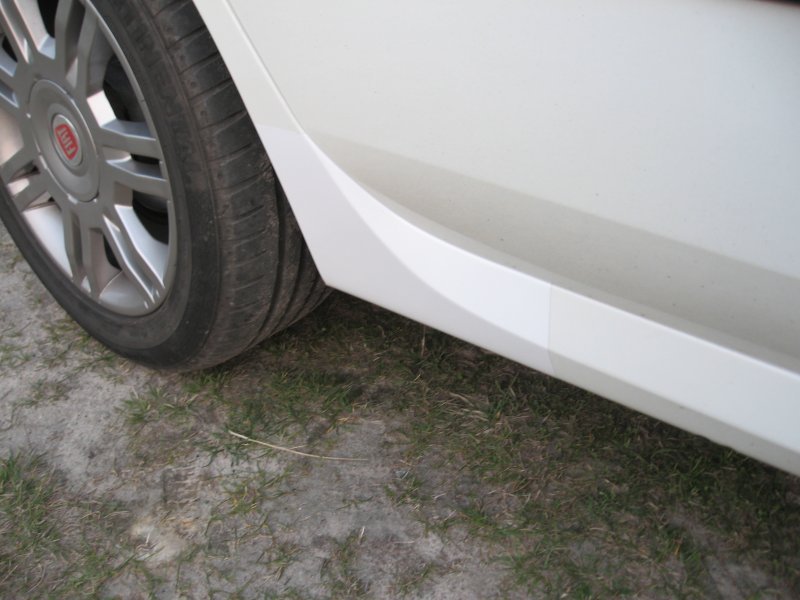

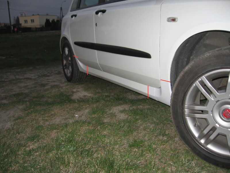

Chyba moje i się nie gniewam, sam ostatnio w garażu szukałem a tu jak znalazł.
A nie, bo moje. ;] Gdzieś na dysku mam fotorelację z malowania felg na w/w kolor.
Folia to zwykła reklamowa "oracal"
Wytrzymała 5 lat, potem już były na niej widoczne ślady po kamieniach i wymagała wymiany.
Nie wycinałem żadnego szablonu, tylko bardzo ostrym nożykiem do tapet na docinałem na aucie.
Bardzo delikatnie, aby lakieru nie pokroić.
Kleiłem na wodę z ludwikiem, aby można było wprowadzać korekty ułożenia.
Potem suszarka do włosów do wymodelowania łuków.
