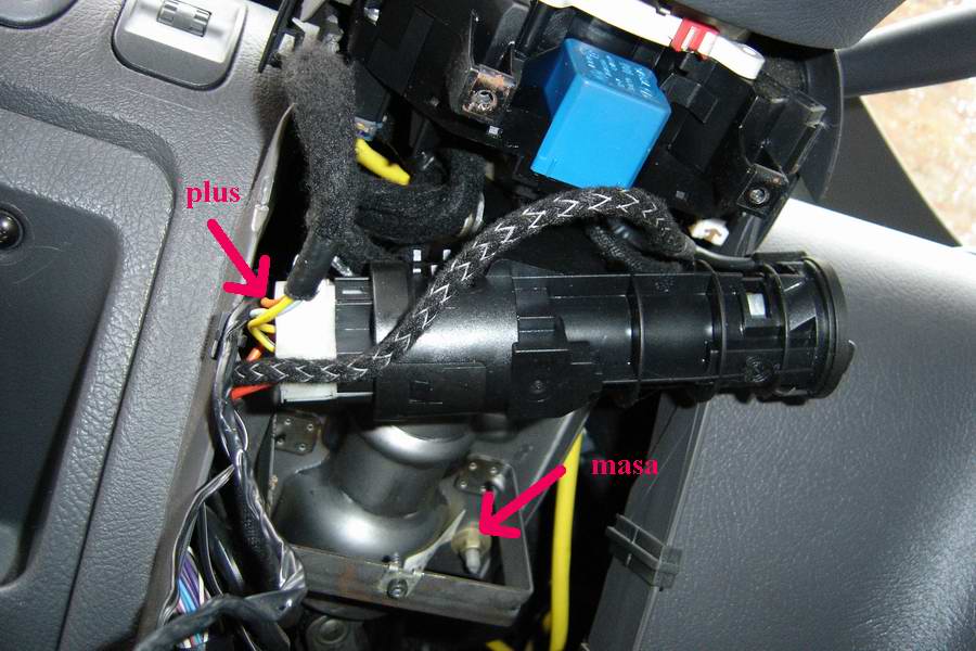

+ po stacyjce
czyli ten, ktory sie zalacza po wlaczeniu stacyjki - ktory to kabelek w punto I i gdzie sie pod niego podpiac? W ktory miejscu, jaki kolor itp itd, bo potrzebuje do podlaczenia radia ok.gif

a nie bedzie to jeden z kabelkow zasilania idacy do radia-tam ida 2 kable plusowe i w jednym jest staly + a w drugim po stacyjce ale tez glowy czy tam reki sobie nie dam uciac;)
sprawdz tam miernikiem

Pomarańcowy.
dzieki waytogo.gif ale wiesz ze jakby co to tracisz glowe? zlosnik.gif BTW a co z tym idacym do radia? bo to moze byc dobry pomysl, zeby nie psuc instalacji przy kierownicy ok.gif

Ja tu wpiąłem woltomierz, więc nic nie tracę... zlosnik.gif Poza tym, po co to psuć na stałe; przecież to można zrobić bez naruszania fabrycznego kabla i końcówki, jako ja uczyniłem... Zawsze mogę wrócić do stanu fabrycznego...

przepraszam Brac Kacikowa za wprowadzanie w blad. Sprawdzilem u siebiepod radiem-faktycznie sa 2 kable plusowe ale oba maja staly+. Wychodzi na to ze jedyne miejsce z +po stacyjce jest to co wskazal Pun Tomas

niebiesko-czerwony w kazdym miejscu instalacji elektrycznej

bo fiat chyba z oszczednosci laczyl 2 kable zasilajace przed kostka cuzamen do kupy
i radiao bylo zasilane z jednego kabla +12
jutro zapodam zdiecia jak to u mnie zrobili
