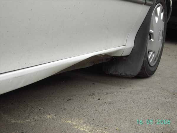

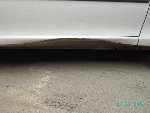

I sie porobilo... Zachcialo mi sie niskiego zawieszenia... Wjezdzajac na parking omijalem stojace przy wjezdzie autko... Wjechalem na taka mala skarpke i nagle BUM! Wychodze... patrze... a tam...wielki kamien w moim progu... I co teraz mam zrobic... wyklepac sie nie da... znajomi mowia ze najlepiej wspawac nowy... hmm.gif Kurcze!!! a nawet pozartych nie mialem beksa.gif

no trzeba by do jakeigos kumatego blacharza takie rzeczy sie wyciaga no ale jednak troszke podszpachlowac trzeba bedzie
Niby mozna to wyciagnac ale to juz nie bedzie to samo. Chyba tylko wymiana zalatwi sprawe aby mialo to jakis wyglad bo widac ze "podciagnelo" go troche w gore crazy.gif
Aha i jak zdecydujesz sie na wymiane to lepiej wymien tylko kawalek progu bo szkoda otwierac drzwi korozji do tylnych nadkoli ktore jak pisales sa zdrowe. Tylko pozostaje kwestia spasowania kawalak starego i nowego progu. Z tym moze byc ciezko bo reparaturki czasem maja inne ksztalty przetloczen

Czyli ogolnie dziury... Jakis hak i wyciaganie... Z tym ze wtedy bedzie mi chyba zarlo z sila wodospadu... hmm.gif

Mozna uszy dospawac i za nie ciagnac prog

hak nie. przyspawuje sie w dwoch miejscach kawalek blachy i naciaga a potem odcina i wykancza ok.gif chociaz w tym przypadku nie wiadomo czy lepsze nie bedzie wspawanie nowego elementu
No wlasnie mi tak powiedziano... Kurcze ze ten kamien nie mial gdzie lezec... sciana.gif Chyba sie wyprowadze do kraju gdzie kamienie leza tam gdzie ich miejsce a nie na parkingach... buu.gif

Mialem takie cus w mondeo zlosnik.gif U mnie bylo wyciaganie progu i naszczescie pozniej rdza sie go nie imala wink.gif
