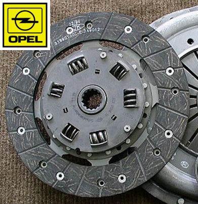

lozysko to raczej przy wcisnietym sprzegle. przy puszczonym to tlumnik drgan

jaki tlumik? gdzie on?
sprezynki na tarczy sprzegla, odpowiedzialne za tlumienie drgan.
