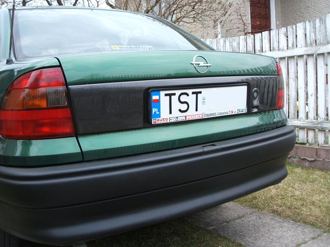

Emblematy na tylnej klapie - jak odkleić???
Jak odkleic bezawaryjnie emblematy chromowane na tylnej klapie, po co ułatwiać złodziejowi identyfikacje grinser006.gif

Spróbuj grubą żyłką przeciąć tasme, jeżeli żyłka nie pęknie to się uda. A później pomęczysz się z pozostałościami taśmy.

Śrubokręt owiń w szmate aby nie porysować lakieru i podważaj .Ładnie ci odejdzie emblemat.
o ile z napisem ASTRA poszlo bez problemu, to po oplu zostało troche tasmy i za nic w swiecie nie chce zejsc zeby.GIF

Ja u siebie zmylem benzyną ekstrakcyjną.
podobno benzyna lakowa jest najlepsiejsza, bo nie usuwa lakieru.

A czy nie trzeba tego troche podgrzać? i czy nie ma ryzyka że odejdzie z warstwą lakieru kurde clown.gif

Ta też nie usunęła lakieru i nawet lakieru nie odbarwiła , tylko ładnie wyczyściła z kleju.
Nie trzeba nic podgrzewać , tylko delikatnie podważać z każdej strony .
> szkoda tylko ze nie da sie usunac znaczka opla nad rejestracja
Da sie, tylko wiekszym nakladem kosztów, poniewaz trzeba bolce zaszpachlowac i pomalowac zlosnik.gif

A odklejenie najlepiej przeprowadzić za pomocą specjalnego specyfiku do usuwania etykiet. Sprawdzone, nie usuwa jednocześnie lakieru, co przy benzynie nie jest już takie pewne smile.gif

no nie wiem .
chyba że masz auto malowane plakatówką .
benzyna, zwełaszcza ekstrakcyjna nie ma prawa zaszkodzić w żaden sposób lakierowi
inaczej okolice wlewu paliwa miałbyś naprawdę pięknie wyglądające
cool.gif Skoro zostawiamy emblemat opla z tyłu to ja mam pytanie z innej beczki.Jak go wyczyścić bo mój już troche stracił połysku i chyba coś zielonkawego wyskakuje.I nie moge tego niczym ruszyć,Myślałem o jakimś CIFie ale nie wiem czy lakieru nie uszkodze w okolicach

nie da rady tego wyczyscic,poprostu odlazi farba,trzeba kupic nowy i bedzie git

Najbardziej sprawdzona sposob to opalarka - oczywiscie delikatnie zlosnik.gif
