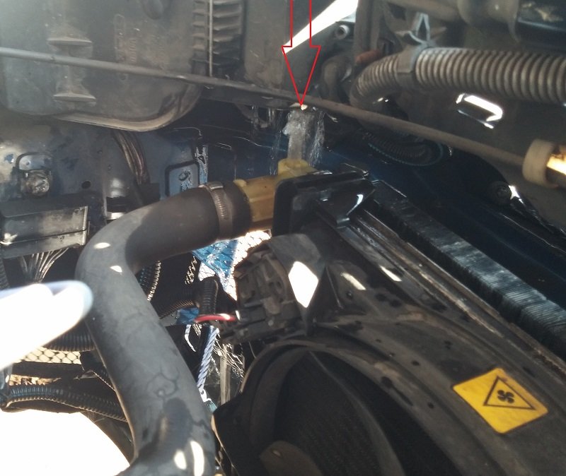

Masz 2 odpowietrzniki, jeden na chłodnicy, taki plastikowy motylek na rogu chłodnicy (poprawnie odpowietrzy się dopiero po otwarciu termostatu czyli po osiągnięciu 90^C.

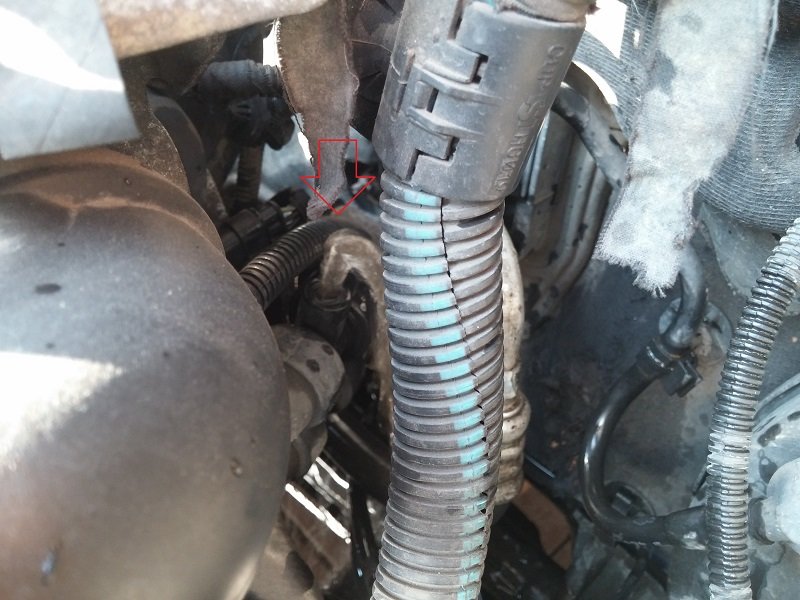

Drugi na przewodzie idącym do nagrzewnicy, gdzieś na silnikiem, taki plastik na przewodzie gumowym z pokrętłem na śrubokręt.
Wlasnie na chlodnicy nic nie widać :(
Możliwe zebym miał inna chłodnicę?
Inna czy nie inna odpowietrznik musisz miec. Jezeli w twojej okolicy jest warsztat co ci napelni uklad chlodzenia prozniowo w cenie w miare ok. To bym podjechal i zalal chlodziwo.
Macalem wszystko i nie znalazłem żadnego 😵

1.2  16v ( nie w stilo ) ma  2 miejsca odpowietrzenia.   Zobacz czy nie masz na wezu zaworka.  Wkladasz reke miedzy silnik a akumulator i nad skrzynią biegow przy scianie grodziowej. No i oczywiscie przy chlodnicy tez powinno cos byc. Chociaz sa fiaty (bravo II) gdzie uklad samoczynnie sie odpowietrza i nie ma nigdzie zaworkow .
