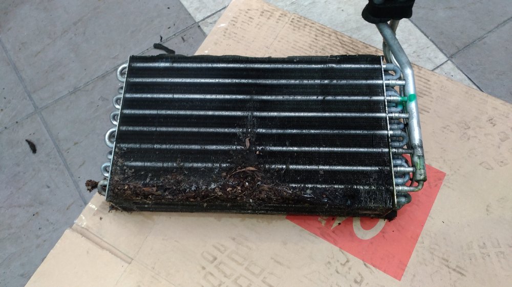

Jak wygląda klima w 20 letnim Peugeocie?
O właśnie tak :D Dodam że fabrycznie w tym w tym egzemplarzu nie było filtrów kabinowych. Po zakupie dołożyłem je z rozbiórki z innego. Niestety zniszczenia dokonane wcześniej przez lata zaowocowały awarią.
To jest parownik? Widzę na nim obce formy życia. Ale swoja droga rozumiem ze miejsce do założenia filtra bylo tylko ktos nie zakladal czy w ogóle producent nie przewidział. Kiedys w " 101 napraw" facet chyba w Yarisie (albo innym maluchu) rzezal i dokladal filtr p.pylkowy bo producent nie przewidział. Ale auto bylo bez klimy.

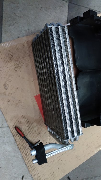

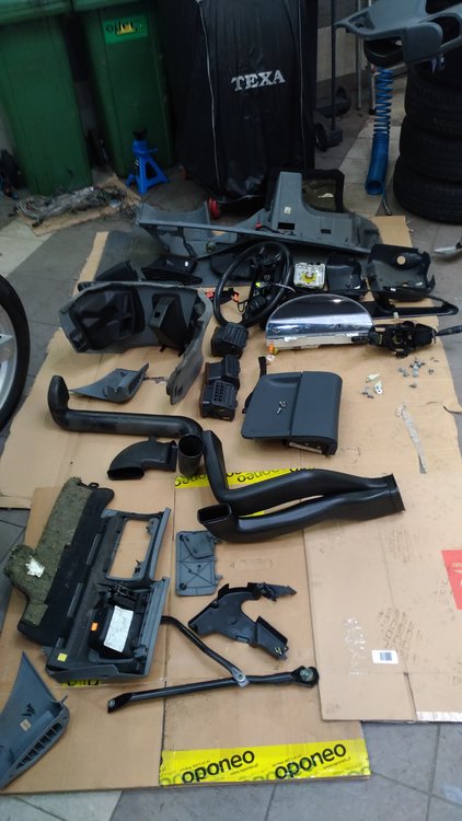

Tak to był stary parownik który wymieniłem na nowy, przy okazji wjechała nowa nagrzewnica skoro już miałem wszystko na wierzchu. Moj egzemplarz fabrycznie nie posiadał filtrów kabinowych. Po zakupie auta kupiłem z innego egzemplarza wszystkie elementy montażowe i założyłem filtry (są 3 sztuki w podszybiu). Dziwne bo wersja SV była najwyższa z klimą automatyczną a filtrów nie dali - sprawdzone po VIN w charakterystykach i nie było faktycznie jak opuszczał fabrykę. Teraz chłodzi i grzeje bajecznie. Było trochę demolki ale w jakieś 8h dało radę wymienić.
