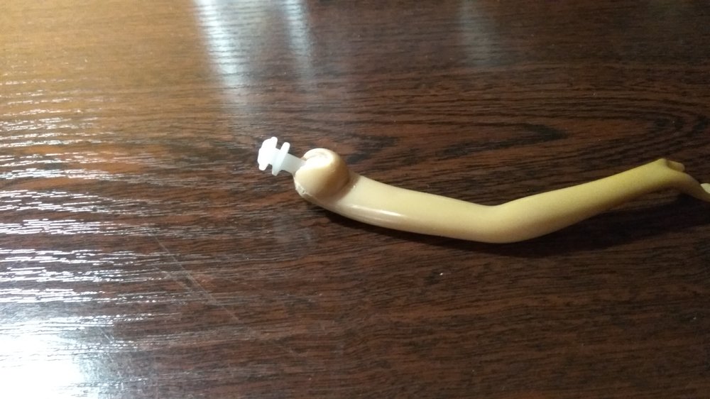

Macie jakieś sprawdzone metody na naprawę wyrwanych rączek lalek Barbie? Głowy i nogi mam opanowane, natomiast z rękami sobie nie radzę.
Oryginalnie w korpusie wewnątrz był otwór, w który wchodził ten rower w zakończeniu ręki. Niestety, jego połowa jest wyłamana. Nie bardzo da się rozkleić lalkę na pół - plastik pęka.

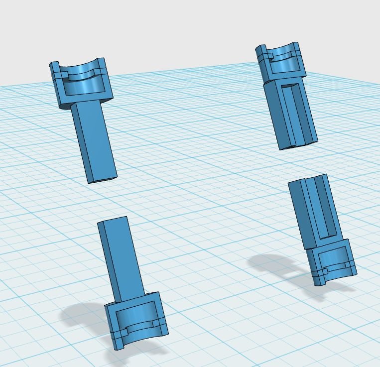

Naprawa zakończona.  Jakby ktoś kiedyś chciał skorzystać, to opiszę.
Jako posiadacz drukarki 3d postanowiłem zaprząc nowoczesne technologie do naprawy klasycznej zabawki. Zaprojektowałem i wydrukowałem coś takiego, jak na zdjęciu. Dwa elementy na jedną rękę, dwa na drugą, którą musiałem wyłamać, bo trzymała się całkiem mocno. po nałożeniu dwóch elementów na rękę lalki sklejałem je w całość. Potem wsunąłem w otwory po rękach, docinając wcześniej na odpowiednią długość. Jest to tak zaprojektowane, że element lewej ręki wchodzi do środka elementu prawej ręki (lub na odwrót). Jeszcze trochę kleju z glutownicy, żeby unieruchomić wydrukowane elementy w środku, bo bez tego kręcąc jedną ręką, druga też się kręciła. I lalka jak nowa. Zobaczymy, ile przy mojej córce wytrzyma :)

Ty się nie śmiej, dumny jestem jak paw :)to była najtrudniejsza naprawa lalki w moim życiu :D
Urwane głowy i nogi jakoś opanowałem (a było tego sporo), z rękami zawsze miałem problem. A tu ulubiona lalka Zosi, musiało być dobrze ;)
Nie żartuje sobie z Ciebie. Patent z wydrukowanie 3d takich dinksów naprawdę trafiony
