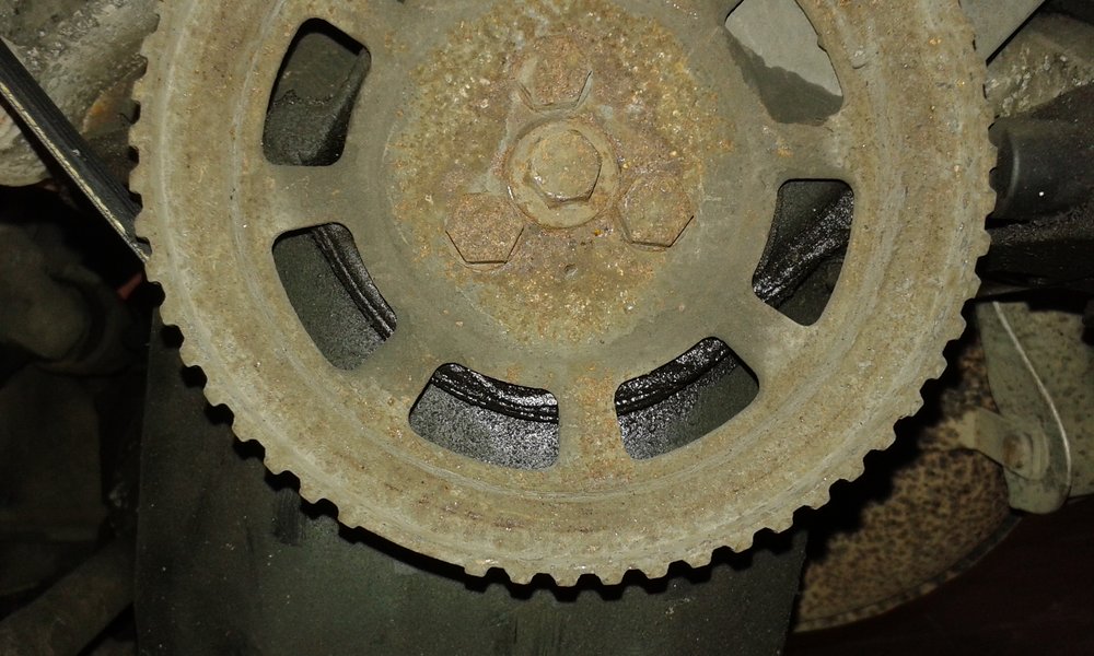

W aucie od jakiegoś czasu po rozgrzaniu silnika czuć zapach spalonego oleju,sprawdziłem odmę i jest ok,jeśli chodzi o uszczelkę pokrywy zaworów to jest lekki wyciek z lewej strony niby blisko kolektora wydechu,ale czy to to? Na dole jest większy wyciek,ale może to właśnie z pod pokrywy od strony rozrządu i tak ścieka,czy może to uszczelniacz wału? Co koledzy sądzą ? Nie chcę w tym samochodzie za wiele robić i wydawać kasy ,bo jeździ nim mój ojciec emeryt który robi rocznie niecałe 2tys km :)  i może się tak zdarzyć że postanowi go  sprzedać bo już wiek i zdrowie nie to co kiedyś.

dodanie zdjęcia
uszczelniacz walu od strony rozrzadu, chcoiaz skoro sierdzi bardziej bym patrzyl na dol miski nad kolektorem wydechowym

muszę autko obejrzeć na kanale (chociaż jak stoi to plam oleju pod nim nie ma) miska jest jednak od strony rozrządu w 1/2 zapocona
Albo uszczelniacz albo uszczelka miski olejowej.
W każdym razie żaden powód do sprzedaży samochodu ;)
 :) ,ewentualna sprzedaż to z racji wieku i stanu zdrowia właściciela (powoli będzie chyba musiał też przejść emeryturę "motoryzacyjną" i zrezygnować z prowadzenia auta) dlatego nie chciałby za bardzo inwestować w niego.Da radę samemu uszczelniacz zmienić ? (pewnie trzeba rozrząd rozebrać?) No i jeszcze ten zapach spalenizny,gdyby nie on, to bym odpuścił na razie jakieś naprawy

Trzeba rozebrać rozrząd i co może być kłopotliwe odkręcić śrubę wału.
