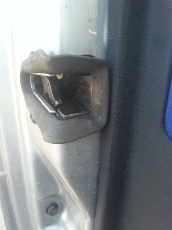

Miałem problem że w mroźne dni drzwi się nie domykały po otwarciu, dopiero po jakimś czasie jak się auto nagrzało to udało się zamknąć drzwi. Wpadłem na głupi pomysł i prysnąłem w środek coś ala WD40 no i jest jeszcze gorzej. Pytanie czym to potraktować, żeby jeszcze nie pogorszyć sytuacji...
Nie chodzi o wkładkę zamka bo mam centralny a o ten mechanizm wewnątrz drzwi jak na foto( zdjęcie przykładowe):

ja bym to wstawił w ciepłe miejsce i obficie spryskał olejem silikonowym a potem białym smarem.
Taka chemia aplikowana przed zimą zawsze gwarantowała sprawne zamki zimą.
Może ktoś zaproponuje coś innego, albo powie, że robię źle, ale u mnie się sprawdza od wielu lat w wielu autach.

Miałem to samo ..kupiłem jakis preparat w bricomarsche typu wd -40  nalałem w zamek spokój .. Napisane było że do wszystkich zastosowań łącznie z zamarznietymi zamkami wypierający wilgoć..

Wysusz a potem silikon do uszczelek
Jednak psikanie nic nie daje, coś się tam chyba przestawiło;/
 Niby mechanizm jest ustawiony jak w drugich drzwiach, które zamykają się prawidłowo ale jednak nie łapią jak trzeba. Nie zatrzaskują się do końca;/ Tutaj foty:
Gdzie mogę pogrzebać żeby nie popsuć jeszcze bardziej;]
Jak mi się tak w Omedze zrobiło, to próbowałem z tym zamkiem cały dzień walczyć, w końcu wsiadłem pojechałem na szrot, kupiłem nowy za 50zł czy coś takiego - porównałem, żadnej różnicy nie było, z tym, że "nowy" działał, a stary nie chciał. ;]
