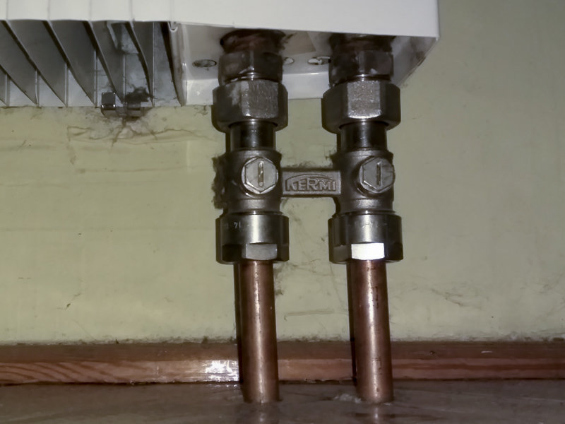

W domu u dziadka są problemy z dwoma grzejnikami. Górna połówka grzejnika jest letnia, dolna natomiast zimna. Rurka doprowadzająca jest gorąca, powrotna letnia czy też zimna. Czy dobrze myślę, że ograniczony jest przepływ wody na przyłączu lub regulatorze?
1. Czy na podstawie zdjęcia można określić czy na przyłączu jest ograniczenie (gdzieś wyczytałem, że ustawienie pionowe nacięcia wskazuje, że jest pełen przepływ)? W razie czego jak to można regulować? Zewnętrzna nakładka (?) porusza się delikatnie w każdą stronę.

odpowietrzyc trzeba. odkrecasz zawor odpowietrzania az zacznie leciec woda i zakrecasz. Zawory doprowadzajace (te na dole) nie maja tu nic do rzeczy. Zawór elektrostatyczny z glowica raczej tez nie.
mogą mieć o ile jest zkryzowany - ale tutaj nie widzę żeby była kryza

Jak kryzy nie będzie się dało palcami przekręcić to spokojnie możesz użyć kombinerek.
Na srebrnym pierścieniu "N" oznacza pełny przepływ. Powinien on być na równo z cechą na zaworze.
Odkręcając głowice termostatyczną zwracaj uwagę, żeby nie wykręcić razem z wkładką zaworową, bo wtedy pocieknie woda.
Najlepiej przytrzymaj głowice nieruchomo i odkręcaj dużą śrubę.
Jeżeli kryza jest ustawiona na maxa, to może trzeba zmniejszyć przepływ na pozostałych grzejnikach?
Może ten grzejnik jest ostatni w układzie i pozostałe zabierają mu ciepło?:)
Możesz sprawdzić, czy jak zakręcisz pozostałe grzejniki to ten ostatni zacznie grzać lepiej
Udało się przekręcić za pomocą kombinerek :). A grzejnik jest faktycznie ostatni w układzie i dodatkowo był ograniczony do "4" :facepalm:. Pozostałe grzejniki miały N, 7 i pierwszy w układzie 6. Temperatura na problematycznym grzejniku (mam wrażenie, że nie jest to miarodajne i właściwe porównanie) była niższa o 5-10 stopni w stosunku do pozostałych (40 stopni vs 45-50 stopni). W każdym razie dzięki wszystkim za pomoc.
