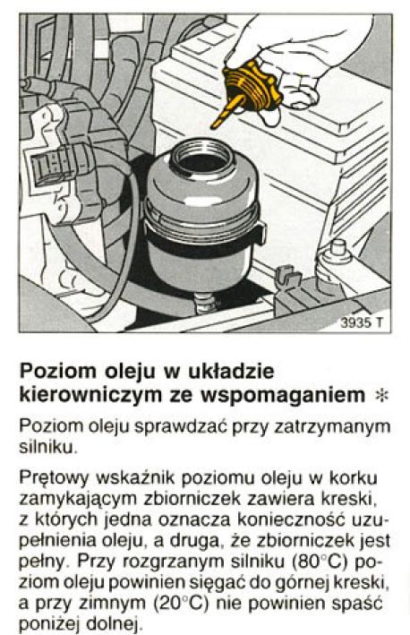

płyn jest ok
był wymieniany i utrzymuje sie taki sam poziom przez cały czas.
A może ilośc płynu ma znaczenie na pracę pompy? - bo ja mam tak na 3/4 płynu.

3/4 jest prawidłowo. Na korku jest miarka i tego trzeba się trzymać.
