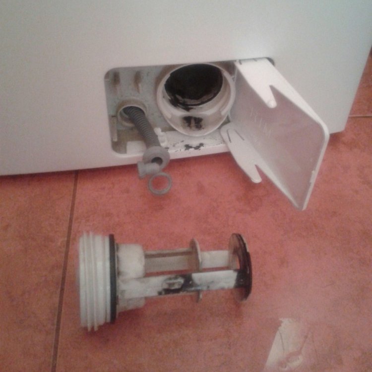

Czyszczenie pralki?
Zawsze myślałem, że tam jakiś filtr/siatka, do przepłukania pod bieżącą a tu nic takiego nie ma.
Wie ktoś, o co tu chodzi?

To jest filtr ochrony pompy - nic nie filtruje, tylko nie pozwala dostać się do pompy dużych przedmiotów, które by mogły ja uszkodzić.
Jak chcesz pralkę wyczyścić, to kup najtańszy kwasek cytrynowy, ocet, bielinkę na chlorze i zrób kilka prań z gotowaniem na tych specyfikach.
Większość syfu w pralce to nie kamień kotłowy, tylko jakiś taki dziwny beton powstały od proszków do prania.
28 minut temu, Fatal napisał:
Może jak stosujesz regularnie, to działa.
Ostatnio czyściłem pralkę rodziców po 17l latach używania bez czyszczenia.
Miała tak z 5 mm betonu w bębnie, w fartuchu gumowym farfocle betonowe z proszku.
Jak zacząłem czyszczenie wybielinkami, kwaskiem itp. to ciągle z filtra wyciągałem głazy, a woda pod koniec cyklu prania była po prostu szara.
Pralka po kilku cyklach odzyskała sprawność.
raz na jakiś czas puścić gotowanie na pusto i nic więcej nie trzeba.
Jak nie dopuścisz do powstawania złogów to nie ma po co pchać tam chemii.
Kwasek cytrynowy (ale kwasek a nie kwas) i ocet całkowicie wystarcza.

Z braku kwasku
puscilem na occie z małym dodatkiem płynu do WC.
Betonu nie zauważyłem. Może dlatego, że nie stosujemy proszku tylko płyny.
Dokładnie. Niektóre pralki same się o to dopominają co jakichś czas...
raz na jakiś czas zrobić pranie na 90' z użyciem tabletki do zmywarki
Nie wiem, czy tabletka jest ok, bo też ma sporo materiału ściernego, który może się po kątach odkładać.
Najprostsza metoda to pierz ręczniki w wysokiej temperaturze. Za jednym zamachem masz wyprane ręczniki i wyczyszczoną pralkę.
Edytowane przez spad
Ręczniki zawsze na 90 stopni. Jak widać w tej pralce trochę syfu się odłożyło. Pewnie to zależy od jakości wody z wodociągów.
