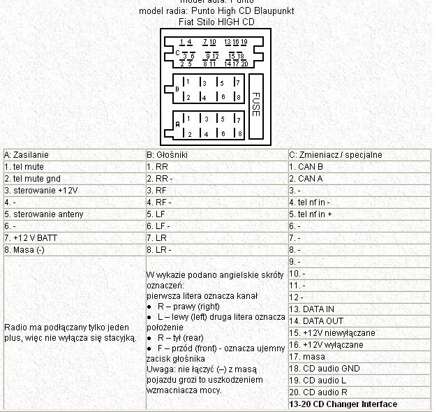

Na moim kaseciaku tak wyglądały kabelki i schemacik

IMHO powinno banglać, jak widać ze schematów, które CityMatic zamieścił, LOW (kasetowe) nie ma CANA. Tak jak to rozumiem.

Kaseciak będzie działał bez problemu o ile znasz kod.
CAN w kasecie potrzebny jest do komunikacji z kompem:
- w celu odczytania i potwierdzenia kodu
- w celu wyłapania przez radio sygnału od kompa odnośnie prędkości (zgłaśnianie się radia względem prędkości pojazdu)
Jak nie masz wtyczki CAN to wpisujesz kod ręcznie, a druga opcja jest nie aktywna. Ot cała sprawa waytogo.gif
