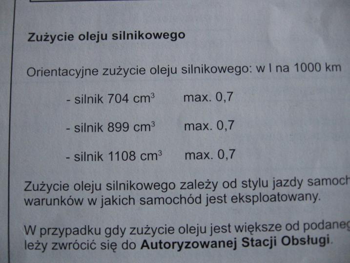

Witam ile norma podaje zuzycia oleju na np 1000km?? Jak to wyglada w praktyce?
> praktyce?
wg. instrukcji max 0.7 l
chyba silnik by musial ladnie przeciekac zeby ubylo 0.7/1000km hahaha.gif

Ty myślisz że mi tyle bierze? Nie! tak pisze instrukcja. Mi bierze jakaś cwiartkę na 10 kkm
toś mu dogadał zlosnik.gif no a tak na marginesie to 1L oliwy na 1000km w cc 0,7-0,9 to jest w normie i nikt jeszcze przy takim zuzyciu i normalnej glowie silnika nie tyka zlosnik.gif
> ja gdzie czytlem ze do litra na 1000 to jeszcze moze byc
i jak to sobie wyobrażasz-olej wymienia sie srednio co rok lub co 15000 tys km,tak?Do silnika wchodzi ok 4 litry oleju,tak?To z twojego rozumowania wynika ze po 4-5 tys km nie miał bys oleju...Pzdr
> toś mu dogadał
tym fotosem zlosnik.gif heh taka jest szara rzeczywistosc w naszych motorach zlosnik.gif normy nie oszukuja zlosnik.gif jak jedzie to jedzie ale jak przychodza lata to co rano po trasie olej trza sprawdzac zlosnik.gif
masz racje taka jest norma...
aczkolwiek gdyby mój motorek spełniał tą norme to w zasadzie nie musiałbym wymieniac oleju bo ciagle miałby nowy olej wlany..
a te normy sa specjalnie tak wysrubowane aby serwis nie musiał sie martwic pozeraniem oleju..
