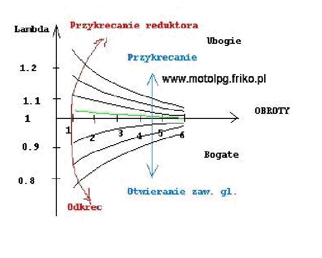

Wywal ten załącznik, bo w błąd wprowadza.
Początek jest OK, ale od zdania "Je�li wychodzi nam, ze warto�c ta ro�nie wraz ze wzrostem obrotów - oznacza to zbyt "mały" mikser. I odwrotnie"
Najlepiej, żeby warto�ć ta była w miarę równa z odchyłkami rzędu 30 - 40 kroków." to są bzdury, bo trzeba zmniejszyć napięcie mebrany, ale oczywiście zmieni się też pozycja wyjściowa krokowca.
Należy kręcić zgodnie z rysunkiem:
Poza tym brakuje opisu ustawiania śruby napięcia mebrany.
Jeśli mieszanka ubożeje (krokowiec w górę) wraz z obciążeniem, to należy poluzować sprężynę reduktora, a jeśli bogaci się (krokowiec idzie w dół) to należy dokręcić.
