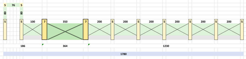

bergerac Napisano 1 Maja 2018 Autor Udostępnij Napisano 1 Maja 2018 tak jeszcze się zastanawiam, bo zrobiłem sobie szybki plan ogrodzenia w profesjonalnym programie do projektowania, czyli w excelu. Jak myślicie - szerokość przęsła 200 cm to jest cała przestrzeń pomiędzy słupkami, czy tylko szerokość przęsła, do której coś trzeba doliczyć ? Odnośnik do komentarza Udostępnij na innych stronach More sharing options...
K3 Napisano 1 Maja 2018 Udostępnij Napisano 1 Maja 2018 To masz szerokość elementu, aczkolwiek z tego co widać w materiałach, to jest to szerokość bez uchwytów do montażu. Czyli w rzeczywistości potrzebujesz jakieś 205 cm przestrzeni pomiędzy słupkami... Odnośnik do komentarza Udostępnij na innych stronach More sharing options...
bergerac Napisano 1 Maja 2018 Autor Udostępnij Napisano 1 Maja 2018 2 godziny temu, K3 napisał: To masz szerokość elementu, aczkolwiek z tego co widać w materiałach, to jest to szerokość bez uchwytów do montażu. Czyli w rzeczywistości potrzebujesz jakieś 205 cm przestrzeni pomiędzy słupkami... gdzie to wyczytałeś, bo znaleźć nie mogę ? Odnośnik do komentarza Udostępnij na innych stronach More sharing options...
K3 Napisano 1 Maja 2018 Udostępnij Napisano 1 Maja 2018 2 godziny temu, bergerac napisał: gdzie to wyczytałeś, bo znaleźć nie mogę ? Bezpośrednio instrukcji do przęseł nie ma, ale jest instrukcja z rysunkiem technicznym dla furtki, i tam jest podane 0,93m pomiędzy słupkami dla furtki 90cm... Odnośnik do komentarza Udostępnij na innych stronach More sharing options...
