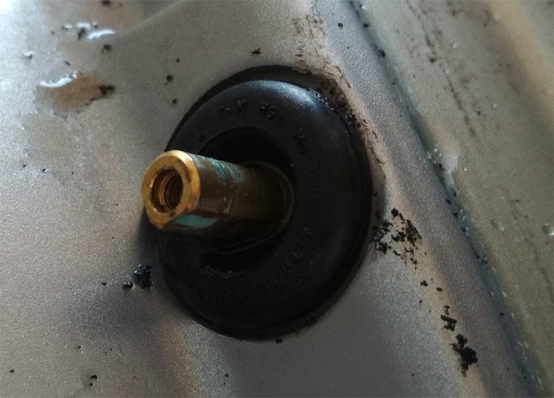

Demontaż wentyla pod czujnik
Felgi trafiają na renowację.
Czujnik ciśnienia został wykręcony.
Czy można również zdemontować wentyl ? Siłowałem się z tym i ani drgnie.
Czy można olać sprawę i go rozwalić i dokupić nowy? Da się dokupić takie wentyle. Pacjent to Renault.
Podjedź do gumiarza i wyjmie ci te cztery wentyle chwila moment. Do wyjęcia potrzebny jest klucz. Jak te zniszczysz i kupisz nowe to do założenia (przeciągnięcia wentyla przez otwór) też jest potrzebny klucz. Chociaż nie wiem czy wyjęcie nie spowoduje, że i tak trzeba będzie dać nowe wentyle.
Edytowane przez shapyr
zwykle wentylki bez czujników to obcinają i nowy przeciąga się kluczem przez otwór
