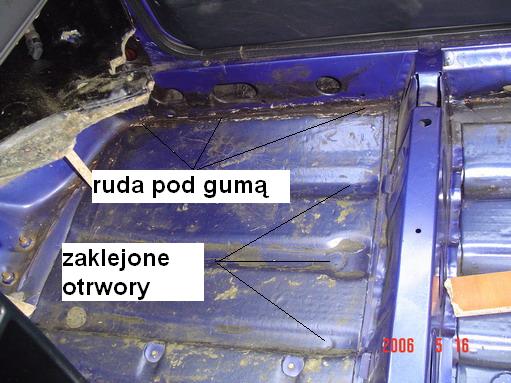

Ja dzięki takim postom luknąłem pod wykładzinę i beksa.gif opadła mi szęka. mokro po stronie kierowcy.
Zabrałem się do roboty, ściągnąłen wykładzinę i stwierdziłem że progi są jeszcze niezłe , lecz łączenie podłogi z progami pod gumą fabrycznie zalanego sładania znajduje się siedlisko rudej.
Zdzierałem gumę do blachy potem lukął na to blacharz conieco porawił a ja zalałem to Vawoliną w areozolu.
Potem fluidolem w areozolu a na koniec z puszki.
Na podłodze przylejona fabrycznie guma zatykała otwory odpływu wody sciana.gifsciana.gifsciana.gif co uważam za swoistego typu sabotaż ze strony Fabryki FSM zdjęcie w załączniku. Było tak na podłodze pod kierowcą , pasażera i po obu stronach w tyle.
Obecnie udrożniłem odpływy i podłogę fluidolem zakonserwowałem od wewnętrznej strony na podłogę położyłem siatkę z tworzywa na to matę ala karimata następnie original matę. dostęp powietrza jest lepszy dzięki siatce więc może bedzie się lepiej wietrzył. hmm.gif
Nie wiem na ile to przedłuży żywot mojego szerszenia, ale wiem że to był ostatni dzwonek aby coś mozna było zrobić bez większych kosztów.
