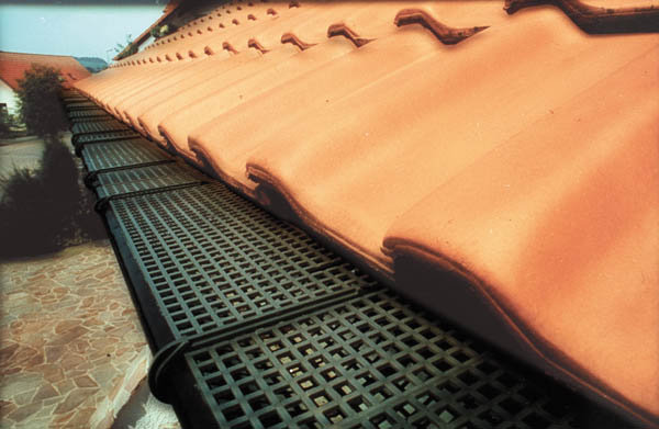

A myślałeś o siatce ? takiej
Taka się nie nadaje - patrz na zdjęcie wyżej. Widać na nim, że pas nadrynnowy wchodzi do rynny. Myślę jeszcze nad taką siatką okrągłą.
