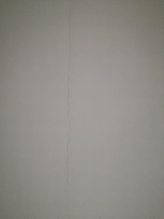

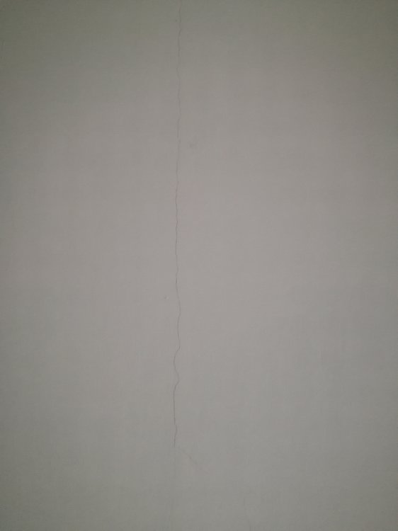

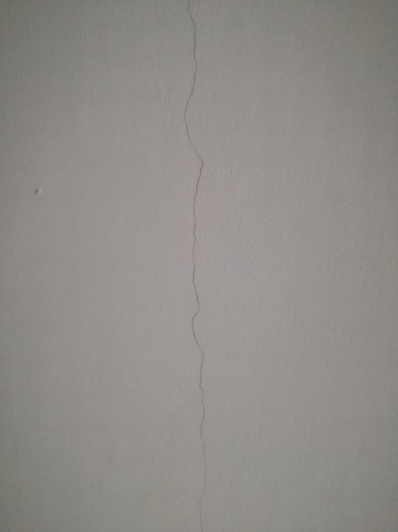

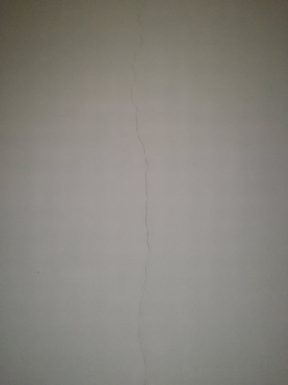

Tak wyglądają pęknięcia są zrobione z odległości około 30-50 cm
10 godzin temu, PavvelM napisał:
Powiem szczerze że nawet nie wiem kiedy pojawił się pęknięcia to są   bardziej rysy wąskie 1mm  to myślę max z zapasem :)
wielka płyta jest pod tym względem perfidna. Myślę, że możesz albo spróbować tym co wkleiłeś, chociaż 1 mm to ciut mało, musiałbyś poszerzyć i pogłębić szczelinę albo są elastyczne masy w tubie do wypełniania szczelin.
