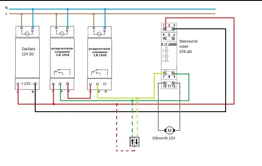

No na razie tak kombinuję, ale musi do tego być np. sterownik rolet do odwracania polaryzacji na siłowniku.

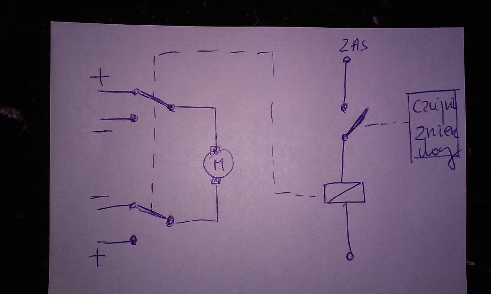

Witam,
Użyj jednego z automatów (wyłączników zmierzchowych, np tej samej firmy co proponowany przez Ciebie sterownik rolet) + jeden przekaźnik z dwoma parami zestyków przełączających.
Rozwiązanie to pozwoli o świcie otworzyć kurnik i o zmierzchu go zamknąć. Koszt nie przekroczy 100 zł :ok:
Edit: tak na szybko schemat
