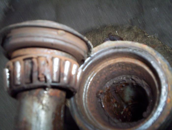

Jako, że brak czasu pozwolił jednynie na wymianę hebli tylnych, wahaczami zajął się pan Kazio. Razem z pomagierem pocili się cały dzień. grinser006.gif Nie obyło sie bez ściągana baku, palnika, migomatu i młota 5kg. Z prawej strony łożyska wewnętrznego brak (rozsypało sie całkowicie, została only bieżnia i koszyk). Z lewej strony jakieś ślady łożysk były zlosnik.gif
Ogólnie parszywa robota. Bez podnośnika i zestawu ww. akcesoriów warto odżałować kasę bo samemu nic się nie zdziała.
PS: bak jak i innne wyposażenie pojazdu nie zginęło hahaha.gif
