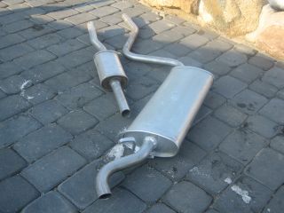

No bez przesadady, czegoś takiego, po lewej trudno pomylić z czymkolwiek innym niż tłumik środkowy.... 276917299-fotki502.jpg
Sprzedawca zajmujący się tłumikami, twierdzi, że nie będzie pasować, więc chyba jest różnica...
w moim cc 900 gażnik rok 94 tez miałem srodkowy
obecnie w sportasiu mam tłumik z sc wraz ze srodkowym i pasuje tylko uchwyty trza przespawać w drugą strone
