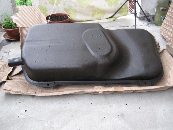

nowy zbiornik kupiony zeby.GIF i się maluje
stary zdjęty z samochodu, zajęło mi to ok 1h, dodatkowe koszty: ukręcona śruba i klucz "grzechotka"
z braku czasu jutro ostatni III etap, czyli montaż
