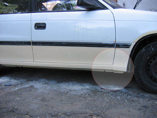

ale nie o tym. Coś mi się rzuciło w oczy - czy tylko mnie, czy komus jeszcze też coś nie pasuje na poniższym foto? 276992483-IMG_4310.jpg

No ładnie błotniczek spasowany na dole sick.gif Tez wlasnie na to uwage zwrocilem wczesniej
edit: chyba wszystko jasne jest - on nie jest na dole przkrecony i odstaje i takie zludzenie optyczne robi wink.gif
