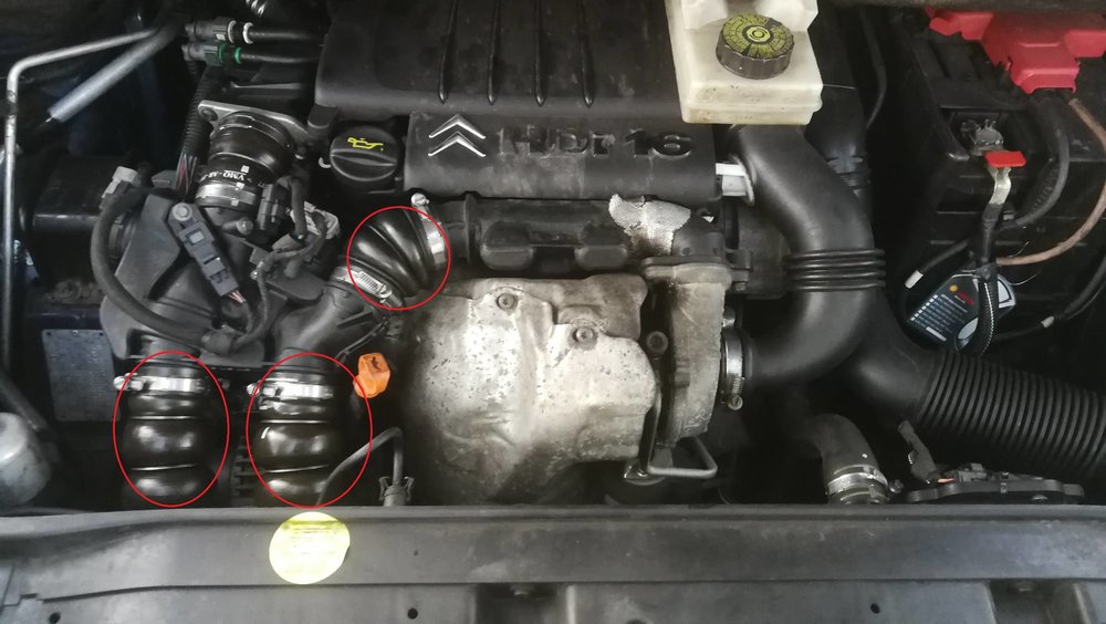

pacjent jak w topicu 1.6 hdi 109km
tam gdzie zaznaczyłem  na czerwono gumowe rury sa zapocone - nie cieknie z nich ale czuje sie pod palcami na nich troche oleju - szczególnie na tych bałwankach na dole
sam silnik  pracuje ok nie ma błędów w komputerze pracuje równo nie dymi oleju nie bierze.
czy te zapocenia to obiaw bliskiego konca turbiny ? co z tym robić?
Zacznij od sprawdzenia opasek na tych przewodach, może któraś jest luźna.
Normalny objaw zacznij od sprawdzenia tych bałwanków czy nie są zużyte (miękka guma rozpuszczona przez opary oleju) ja mam nowszy bo DVBC i też się pocił na bałwankach po umyciu i wymianie bałwanków jest ok same bałwanki to nie taki straszny wydatek.
