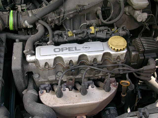

Cześć:)
Posiadam taki silnik <1.4i> <niestety oznaczenia symbolowego nie znam > czy ktos posiada taki silnik? Macie moze zagazowany? Jakie sa wasze opinie o tym silniku? Ile wam spala? Bo mnie na zagzie spalal ok. 10 w zime 11 ale teraz zaczol 12 litrow gazu - pali jak smok. Sonde sprawdzalem - niby dziala:) WIec czemu tyle zaczol palic?

Jak na moje oko to jest to silnik C14SE, choć mogę się mylić. Oznaczenie będziesz miał wpisane w dowodzie rejestracyjnym w numerze silnika. Ja mam ten sam silnik i mi pali gazu 9,8-10 po mieście, zimą lekko więcej. Patrząc na to zdjęcie nie podoba mi się ten wąż gumowy łączący filtr powietrza z mieszaczem. Widać że musi być pęknięty skoro masz na nim taśmę izolacyjną. W przypadku instalacji gazowej bardzo ważną sprawą jest aby ten odcinek był szczelny. Co do spalania to może masz mieszankę za bogatą niewiem.gif

To napewno jest C16SE
> W nowych dowodach nie ma numeru silnika
UPS!! blush.gif oczywiście C SE
raczej C14SE skoro właściciel twierdzi, że to 1.4i

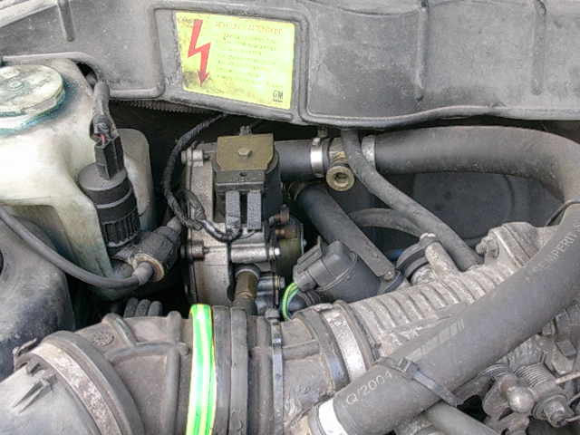

to jest C14SE 82km jeżeli faktycznie jest 1,4 , widze że gaz gen 1 na śrubkę , ja mam takiego i pali średnio 7-9 ,duzo zależy gdzie się tankuje no i oczywiście od stanu silnika,sposobu jazdy i reg.instalacji choć 10-12 to jeszcze nie jest tragicznie

Co to znaczy sonda niby działa ????? Proponuję zmienić jeszcze filtr gazu i powietrza, oraz podregulowac instalkę. Jeżeli wykluczamy lambdę to na 100% pomoże.
A gdzie jest ten filtr gazu? Da sie samemu wymienic? Ile kosztuje taki filterek i co ile go sie wymienia? Ale w sumie to dziwne bo tankuje co 5 dni a on jeden tydzen tydzien pali 10 a drugi 12 i nastepny 11 a pozniej znow kolo 10 a jezdze tak samo i tankuje na jednej sprawdzonej stacji: Łódź ul. Rudzka na stadionie RKS Moze tam ktos tankowal?
A jak sie reguluje ta instalke bo jak bylem u gaziarza to to wsadzal gdzies miernik i cos krecil przy instalce alien.gif
Filtr da się wymienić samemu - prostactwo. Koszt to ok. 3-5 PLN. Znajduje się on w obudowie elektrozaworu odcinającego dopływ gazu do parownika. Żeby go zmienić musisz zakręcić zawór gazu w butli. Instalacje reulujesz do uzyskania mieszanki stechiomentycznej w najszerszym zakresie obrotów. Tutaj postępowanie zależy od posiadanej generacji kuchenki. W I generacji regulujesz śrubą na wężu doprowadzającym gaz do gaźnika lub kolektora. W nowszych służy do tego komputer (np. laptop z odpowiednim interface-m).
Jeżeli masz takie skoki spalania to należy przeanalizować ilu użytkowników jest na samochodzie. I spróbować zmienić stację -daj może jej posmakować LPG z Shell-a. Wiem że drożej, ale wykluczysz część możliwości.

> foto instalacji gazowej
ja myśle że ta śruba jest za daleko mixera
poza tym Kombi tak potrafią spalić
