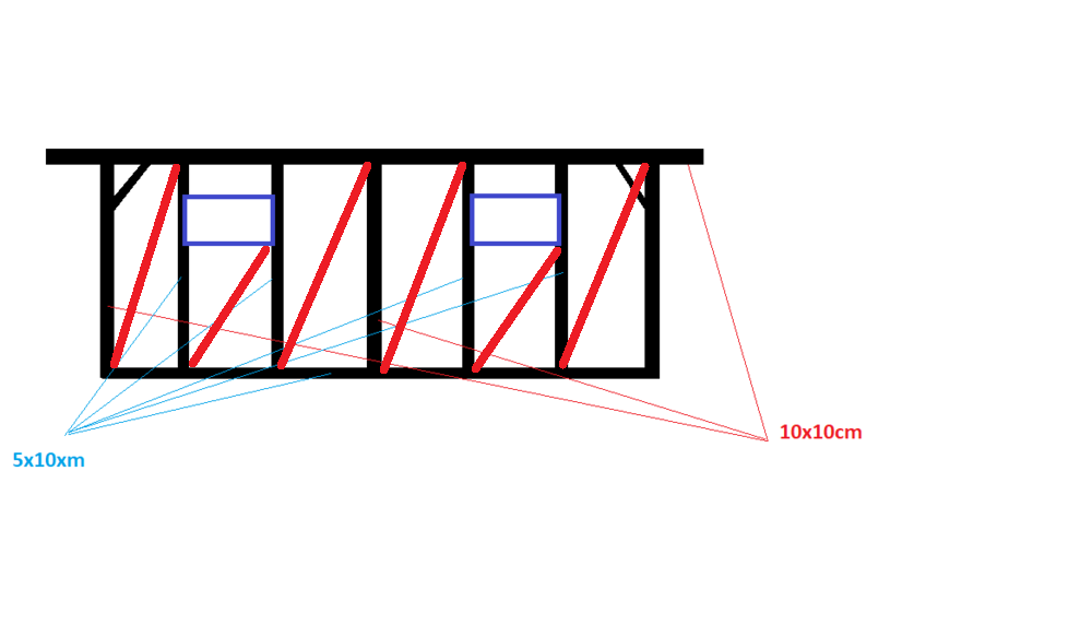

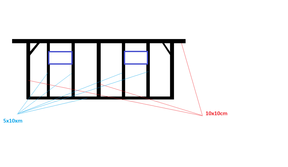

Miałem dzisiaj chwilę i zrobiłem profesjonalny projekt w paintcie:) Czy możecie zerknąć i powiedzieć co można zmienić lub poprawić?  Dla przypomnienia, wymiary garażu to 3,8x6m, rozstaw między słupkami to niecałe 100cm, drzwi garażowe dwuskrzydłowe o szerokości 2,5. Wysokość do górnej poprzeczki to 2,3m.
Moje wątpliwości to:
1) czy zaproponowane przekroje są odpowiednie?
2) Co ile dać krokwie?
3) Gdzie dać płatew w górnej części dachu żeby podtrzymywał okap?
4) podwalina może być wymiarów 5x10cm?
5) miecze są potrzebne?

Jakbym miał stawiać tam swoje auto (pewnie nie tanie), to chociaż poprosiłbym o opinię jakiegoś konstruktora...
Co jak nawali śniegu, albo przyjdzie oblodzenie i wichura ? U mnie w domu belki stropowe przy długości 7m i podparte na 4m mają 21x17... Takie zerknięcie na nasze wypociny nie będzie pewnie droższe niż butelka dobrego wina, a sen spokojniejszy...

A może by mu coś w tym stylu dodać?

Zamów kantówkę 5x10cm na konstrukcję, krokwie i belki stropowe  5x15 jeżeli na stropie chcesz coś rzucić. Możesz też zrobić krokwie i belki stropowe 5x10 ale dodatkowo stężyć deską calówką obustronnie w formę kratownic. Krokwie co 80 cm a słupki co 625mm jeżeli będziesz stosował płytę OSB. Jeżeli będzie bez płyty na ścianach, to każde pierwsze pole od narożnika wpuść zastrzał od podwaliny do oczepu ok 35-40 stopni nachylenia.
Zamiast kantówki 10x10 w narożnikach zbij narożnik w kształcie litery L, murłata na ścianie podwójnie na leżąco, drugą warstwę dobijasz lub kręcisz do pierwszej, będzie mocniej trzymać i mniej się kręcić i strzelać niż lita kantówka 10 x 10.
