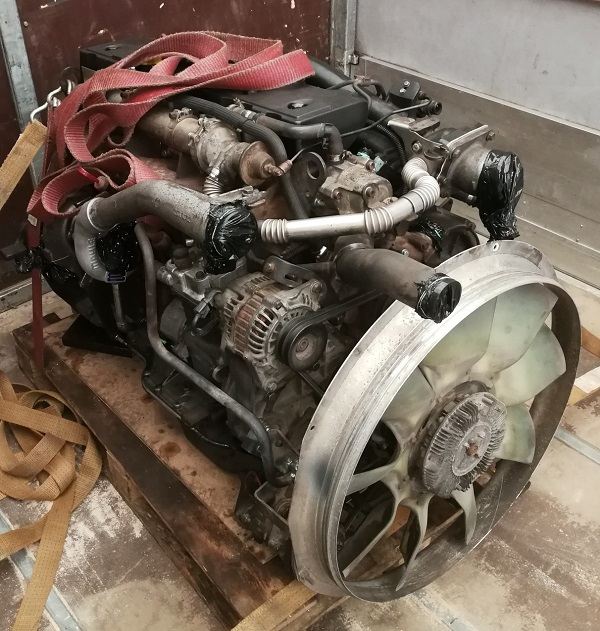

Zakres robót: nowe tuleje, tłoki, wał po polerce, panewki, turbina i sporo drobnych rzeczy. Głowica sprawdzona i dotarte zostały jedynie gniazda zaworowe.
Przez jaki okres wypada delikatnie traktować silnik po remoncie? ;] Albo inaczej, po ilu kilometrach będzie można korzystać z niego w normalny sposób?
Po jakim czasie wymienić olej? Okolice 1000km?
Taki motorek. ;]

Doradził tyle, żeby nie oddawać go w ręce kierowcy tylko samemu docierać bez pałowania. ;] To jest niskoobrotowy silnik z ciężarówki, odcinka to gdzieś 2700rpm, a przy normalnym użytkowaniu rzadko przekracza się 1700-2000. :)
