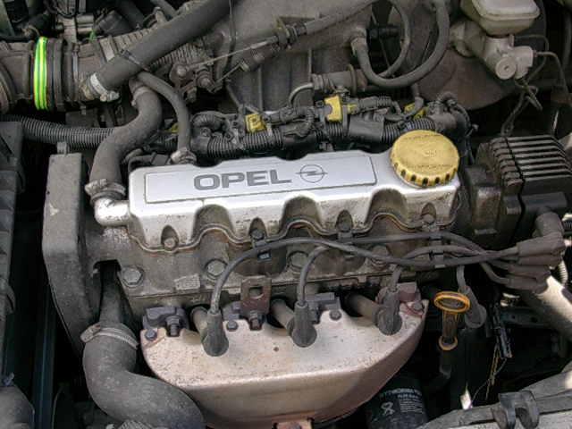

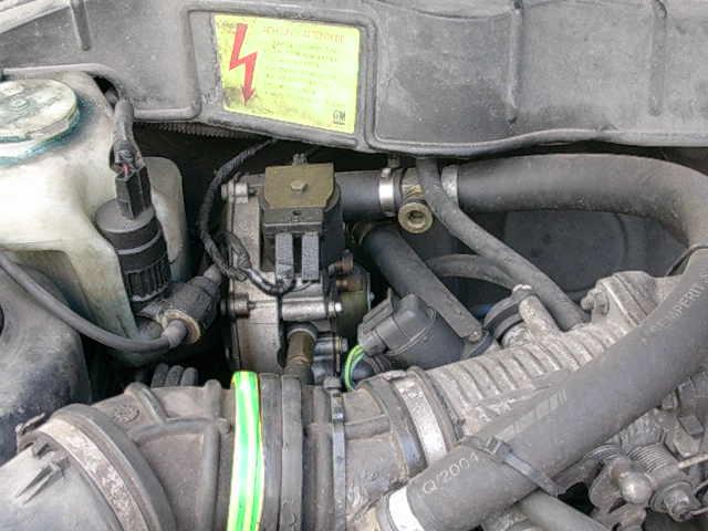

A gdzie on jest < w zalaczniku masz moj silnik i instalacje lpg >
A gdzie jest filtr gazu i czy sam go wymienie ?
> A gdzie on jest < w zalaczniku masz moj silnik i instalacje lpg A
To ten cienszy wezyk, ktory wychodzi z pokrywy zaworow (drugi od lewej, od rozrzadu). U mnie wisial z tylu luzno.
Dopiero jak go wetknalem z tylu w przepustnice (?) to wszystko wrocilo do normy. A straszono mnie modulem zaplonowym, czujnik temp. do kompa tez kupilem i sobie lezy, bo go nie zmienialem.
