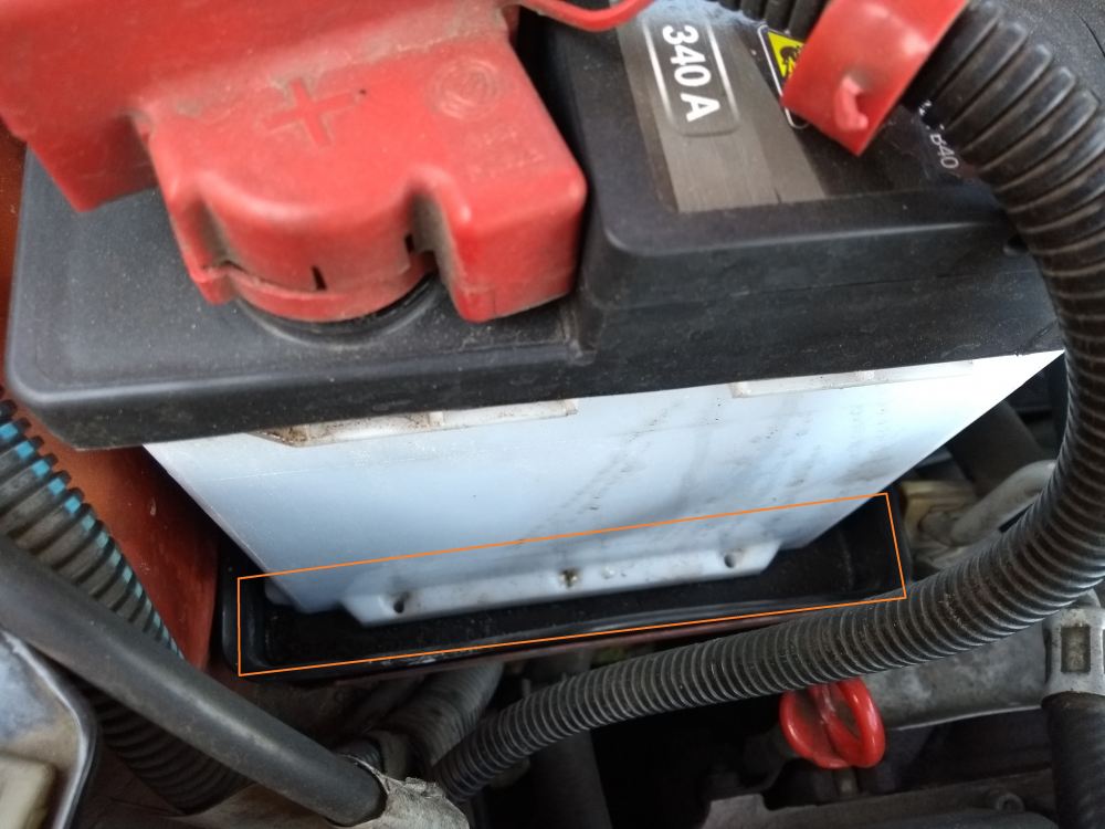

Jest sobie akumulator, ma przeszło rok i jest na gwarancji. Wygląda jak na zdjęciach.
Zaznaczyłem miejsca gdzie jest zapocony i mokry. Nawet podstawka z tworzywa jest mokra.
Już wiosną myłem podstawkę, bo myślałem ze gdzieś się płyn rozlał od spryskiwacza, jak zmieniałem zaworek zwrotny.
Ładowanie jest ok, bo mam ładowarkę USB wraz z pomiarem napięcia. Otwór odpowietrzający aku suchy.
Pytanie: czy taki stan rzeczy nadaje się na reklamację?
Ja bym reklamował
Rozszczelniony gdzieś na łączeniu elementów.
kiedyś miałem 6-miesieczny Autocraft i podobny przypadek - aku był w pokrowcu i w kilka miesięcy zżarło pokrowiec i dośc mocno podstawę aku, rozszczelniła sie pokrywa po bokach, wymienili bez problemu...
jeżeli to mocowanie na gorze zbyt mocno dociska ten aku to może być to przyczyną tego rozszczelnienia (np.mocno dokręcony na dużym mrozie i coś puściło)
Edytowane przez binges
Ojej no - jakby cię ktoś też cały czas ładował też byś się spocił :hehe: A może mu gorąco po prostu jest? :nie_wiem:
Pojechałem do sklepu gdzie kupiłem aku. Opowiedziałem o co chodzi, więc gość poszedł ze mną do auta. Otworzyłem maskę gość wsadził głowę, popatrzył tu i tam, przetarł aku papierowym zielonym ręcznikiem, ręcznik się zrobił brązowy - "tak, to jest elektrolit, wywaliło uszczelkę" i wskazał miejsce gdzie ciekło. "Wymienię Panu go do razu" - powiedział i wtedy zdziwiłem się nieżle bo liczyłem na 14dni oczekiwania itd. W sumie mam nowe aku z nową gwarancją po roku od zakupu👍
