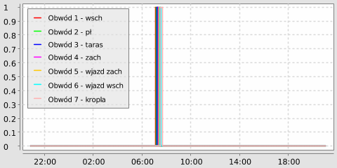

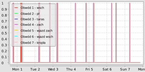

Ja mam jeszcze inaczej, bo mam przełączniki na szynie 1wire, sprzężony z innymi czujnikami. Tym wszystkim steruje prosty serwerek, więc mam nieograniczone możliwości sterowania np, dane o opadach pobiera sobie z netu a o ilości podlewań decyduje temp dachu (od południa) :).
Całość wraz z trafo do wysterowania elektrozaworów kosztowała poniżej 100zł. No i mam dane o historii podlewania:
