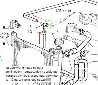

Witam nie wiem czy dobrze zrobiłem ale wpiołem reduktor szeregowo w układ chłedzenia !! dodam ze nie ma znaczenia czy mam otwart czy zamkniety zawor nagrzewnicy! jak jest zamkniety to i tak płynie przez reduktor z pominieciem nagrzewnicy!! ale moje obawy sa takie czy nie ma tam za malego zwezenia w reduktorze i czy nie rozszczelni mi sie cos przez wzrost cisnienia gdyby był za mały przekroj kanalikow w reduktorze frown.gif!

Jak Ci sie to niby udalo w Uno. Jezeli przy "zamknietym" zaworze i ukladzie szeregowym masz dalej podgrzewany parownik, to znaczy, ze masz nieszczelny zawor.

a spoj na rysunek! smile.gif zawor mam nowke! w uno 1.0 na wtrysku jest inne rozwiazanie a ja mam takie jak na rysunku!!! tak wiec jak zamkne nagrzewnice to i tak plynie sobie dalej smile.gif276971173-uno.JPG

Czyli wstawiles w obieg z czerwonymi strzalkami? A czy to nie jest rownolegle podlaczenie z nagrzewnica?

nie nagrzewnica wchodzi na to ze rownolegle jest!!
