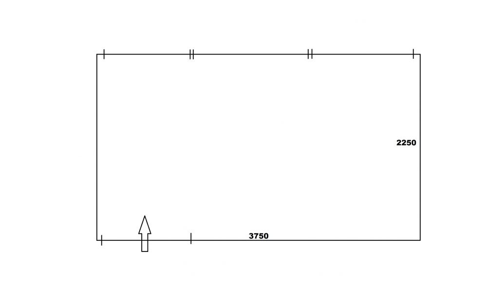

Jest sobie coś w rodzaju "balkonu" z tym że ma normalne okna, czyli nie pada, temperatura zawsze dodatnia...
Na razie jest tam beton na podłodze, myślę o położeniu tam "tymczasowo" desek (z modrzewia, wyjdą najtaniej)...
Planuję zrobić "ramę" dookoła z poprzeczkami, co jakieś 50cm. No chyba, że można rzadziej?
W którym kierunku kłaść? Deski mają 4m, więc kładąc wzdłuż okien wyjdzie mniej (ścinki). No chyba, że łączyć "resztki"...

A pomieszczenie wygląda mniej więcej tak (proporcje nie zachowane)...

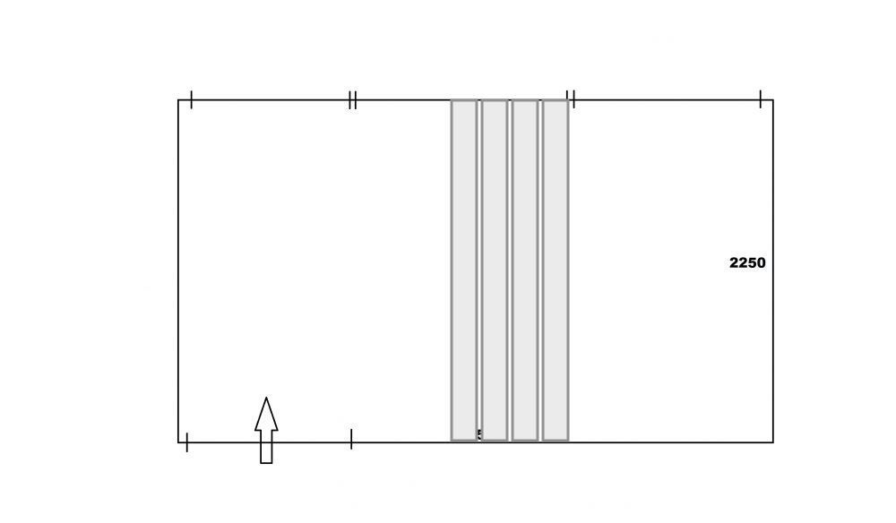

Deski w tą stronę:
Kup deski, które są krótsze, będzie lepiej: https://sklep.andrewex.com.pl/deska-tarasowa-ryflowana-modrzew-syberyjski-28-x-142-x-2500-mm-surowa-klasa-ab-3641.html
Jeżeli posadzka jest równa i twarda to legary jedyną funkcję jaką będą miały to zamocowanie desek: https://sklep.andrewex.com.pl/legar-45-x-45-x-4000-mm-modrzew-syberyjski-impregnowany-braz-4422.html wystarczy około 40 mm przekrój i 4 mb to będziesz miał mało odpadu.
Pamiętaj o podkładach pod legary (chyba, że kompletnie nie będzie dostępu wody na posadzkę, chociaż i tak bym dał). Odstępy pomiędzy legarami - 40 cm. Rozplanuj to sobie na powierzchni, pierwszy i ostatni musi być blisko krawędzi deski, żeby końcówka się nie zwichrowała. Opis z Andrewex:

Chcę zrobić z legarów ramę dookoła i poprzeczki, myślałem o 50cm ale może być owe 40cm.
Rama po to, aby końcówki przykręcić.
Całość byłaby na betonowej posadzce, równej i jedyna wilgoć tam to czasami rozłożona suszarka. Nic więcej...

Nie dawaj całych desek, tylko zrób z łączeniami bez ładu i składu (na dziko)  zobaczysz jak będzie fajnie wyglądał.
Rozumiem, że wtedy legary gęściej? Bo co w przypadku jak łączenie wypadnie na środku pomiędzy legarami i zostanie bez podparcia?
Wystarczy przycinać deski, żeby legary wypadały pod łączeniem.
I między legarami najlepiej porobić zastrzały. Dwa zastrzale między sąsiednie legary (wtedy jak trafisz z łączeniem na zastrzale to nie musisz pasować długości do legarów).

Legary będą bezpośrednio na betonie, jedynie do mocowania desek i lekkiego podniesienia...
Więc jak te zastrzały?
Robisz coś w rodzaju drabinki

Poziomo to legary,  pionowe kreski to zastrzały.
Deski wg tego rysunku będą pionowo
I zastrzały staraj się tak wymierzyć,  żeby wypadały pod deską.

Daruj sobie takie kombinacje. Jak deski są na tyle długie, że nie musisz ich łączyć, to bez sensu jest je na siłe skracać i kombinować z legarami pod spodem.

Podłogę mogę ciut podnieść.
A i łatwiej jest zrobić ramkę i legary, niż bezpośrednio deski do betonu mocować...

Nie zrozumieliśmy się ;) Legary - TAK. Ramka - TAK, deski w jednym kawalku - TAK :)

A to już wiem. Myślałem że masz na myśli całkowitą rezygnację z legarów...

daj se spokój z zastrzałami. Kupujesz dechy 2,4 metra i na Twoim balkonie wyjdzie na raz. Będzie to jakoś wyglądało. W kwestii ramki - szczerze mówiąc nie wiem czy to konieczne... wydaje mi się, że tylko legary w poprzek wystarczą.

Chcę zrobić ramkę, aby nie wiercić pod mocowania legarów. Całość ma leżeć na betonie, z każdej strony jest wyżej.
Wejście mam na 12cm, więc podniosę też przy okazji poziom.
Ramka dookoła, do tego legary i deski, całość zyska sztywność i ma po prostu leżeć na betonowej podłodze.
Dla pewności jeszcze sprawdzę poziom, jak bede mial długie belki, ale jest równo w żadną stronę wylewka nie ucieka.
