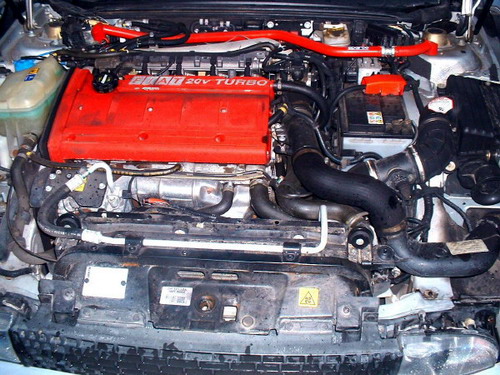

co to w koncu jest za silnik????
wszystko dotyczy tego bravo HGT z trochę innym zdesiem:
http://www.allegro.pl/show_item.php?item=108065816
zadałem takie pytanie:
"Witam!jakim cudem na silniku jest napis turbo???
to chyba normalne HGT 2.0 20v bez turbo???na to wskazuje moc. "
i optrzymałem taka odpowiedz:
"Witam....
To jest nowszy model silnika HGT który posiada coś takiego jak zmienna faza rozrządu i coś jeszcze ( tak powiedzieli w Serwisie Fiata bo też byłem zdziwiony ) i on ma więcej mocy niż piszą...."
Jest to mozliwe????zainteresował mnie ten silnik.
Tez widzialem to ogloszenie.
Wydaj mi sie, ze mogl byc zarżnięty silnik i ktos mogl zapodac kotlownie np. z Fiata Coupe Turbo. Jesli, tak to ma on zmniejszony stopien sprezania i bez turbiny bedzie chodzil gorzej niz oryginalne 2.0 20V.
A moze dla bajeru jakis Niemiec wrzucil pokrywe zaworow z napisem turbo, zeby szpanowac na zlotach biglaugh.gif
wskazuje że gość się nie zna, max to 155, a jak turbo ma wsadzone z coupe, to 220 kM
modele przed (<1999) liftingowe mają 147 KM (108 KW) (czy coś około wink.gif)
modele po (1999<) liftingowe mają 155 KM (114 kW) i trzy literki o których zapewne opowie Ci patre zlosnik.gif

sciemniacz i tyle
zwyczajna hgt'ka - max 155 KM

Napisalem zeby sprzedajacy zrobil zdjecie turbiny i przeslal na mój email:)
goscie w ogłoszeniach czesto podają zawyżone dane.
160 koni to zawsze lepiej jak 147 czy 155, no nie?
nakręcają koniunkture w ten sposób, że to auto nietypowe, ze limitowane, srane itp.
> email:)
daj znac co odpisze.
> modele przed (
to wiem doskonale.i się zastanawiam skad on takie coś u siebie niby ma...
