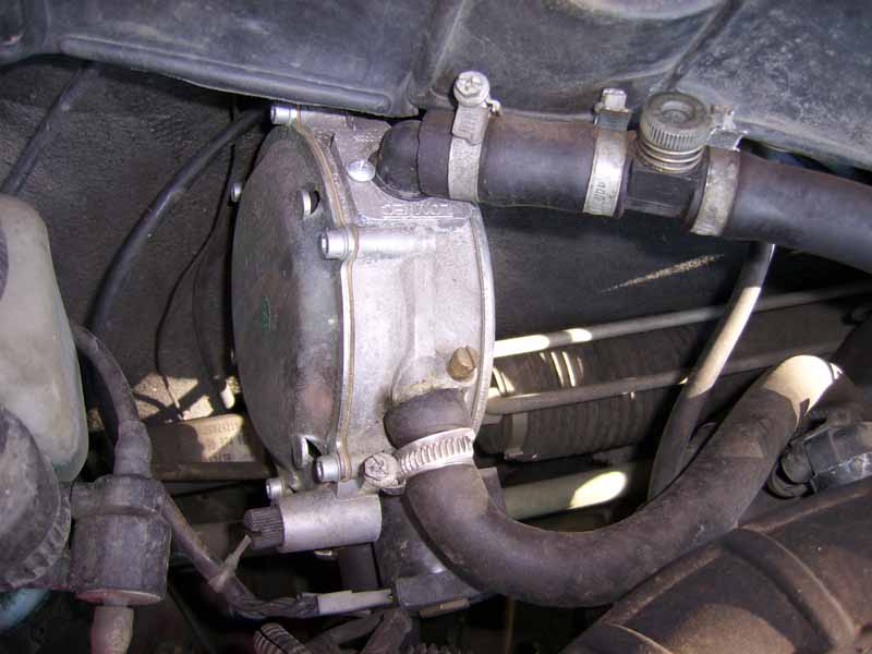

która to śruba ? fotka w załaczniku (jesli zła to zapodam inną)
To ta plastikowa szara śruba/pokrętło na reduktorze.
> gdzie znajduje się sruba od wolnych obrotów?
To ta mosiężna przy wężach gumowych.
