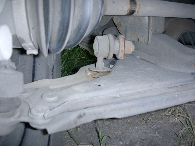

Witam.
Wracałem wczoraj z pracy i coś mi pukało przy przednim lewym kole przy skręcaniu w prawo i na wybojach.
Dziś rano looknełem na to i okazało się że pęknął łacznik stabilizatora... Kupilem już nowy (20zł), jutro bede chcial sam wyminić, pytanie czy ktos już to robił i czy dam rade sam to zrobić, ewentualnie jakieś myczki?
Czy po wymianie trzeba ustawiać zbieżnośc?

Znierzności nie trzeba!!!
Czasami bywa problem z odkręceniem śroby. Jakos jej dajesz rade. W ostatweczności tniesz kontówką.

Spokojnie dasz radę zrobić to sam. Nie ma żadnych specjalnych "myczków". Zdejmujesz koło i masz go jak na widelcu.
Problemem może być odkręcenie jeżeli się pozapiekało, ale spryskujesz odrdzewiaczem i jazda. Później przy montażu nowego prawdopodobnie będziesz musiał lekko naciągnąć drążek stabilizatora żeby łącznik trafił w swoje miejsce.

zbieżności ustawiać NIE TRZEBA ; w żaden sposób zbieżność i cała reszta geometrii nie zmieniają się . Ale trzeba odpowiednio łącznik dokręcić - jak - masz w FAQ-u . To bardzo istotne bo za jakiś czas łącznik znów pęknie skromny.gif

Jakieś pół godziny roboty. Zbieżności nie trzeba ustawiać.
Aha... zaleca się by śruba łącznika wystawała 12 mm w dół od powierzchni wahacza (regulacja dwoma nakrętkami).

Jedź do mechanika bo ja próbowałem sam i stwierdzilem ze nie dam rady, ta śruba siedzi tak mocno że nawet mechanik miał problem no i cieżki dostęp jest jeśli nie masz kanału. Wymiana kosztuje 20 zico i nie siedzisz pół dnia a najwyżej godzinke. Zbierzność i tak ustawiałem bo rozregulowała mi sie jak urwałem łącznik wpadając w dziure.
