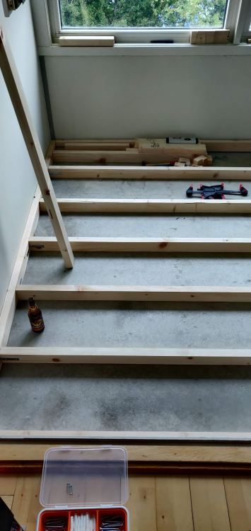

Podłoga beton, lekkie podwyższenie i położenie zwykłych desek...

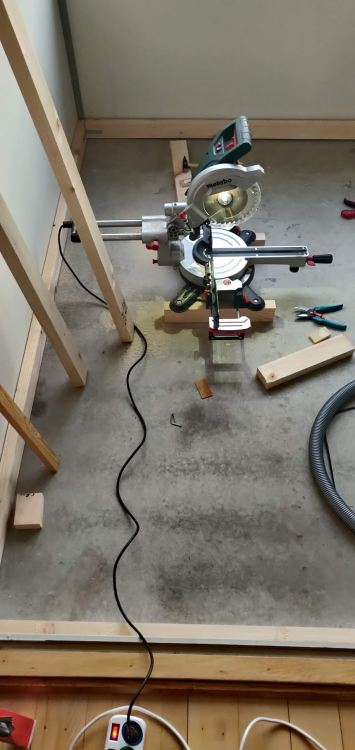

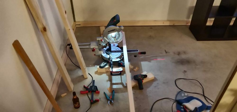

Dziś sprzątanie, wyniesienie niektórych rzeczy, i zrobienie ramki...
Podłoga wygląda tak...

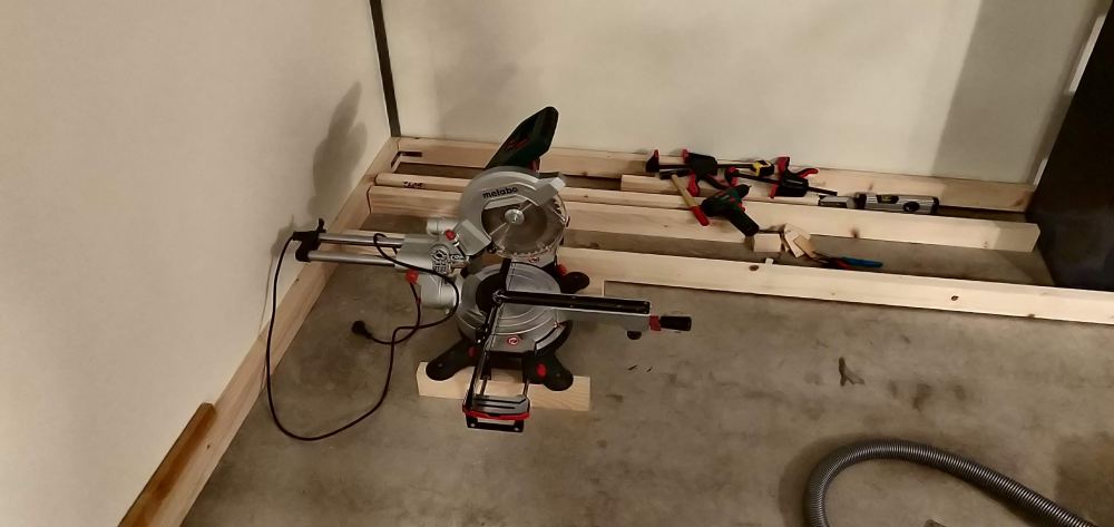

Ramka już jest, docinamy "legary"...
Ramka + dwa legary, jeden niewidoczny na zdjęciu. Pozostałe trzy czekają na przyniesienie z garażu i docięcie.

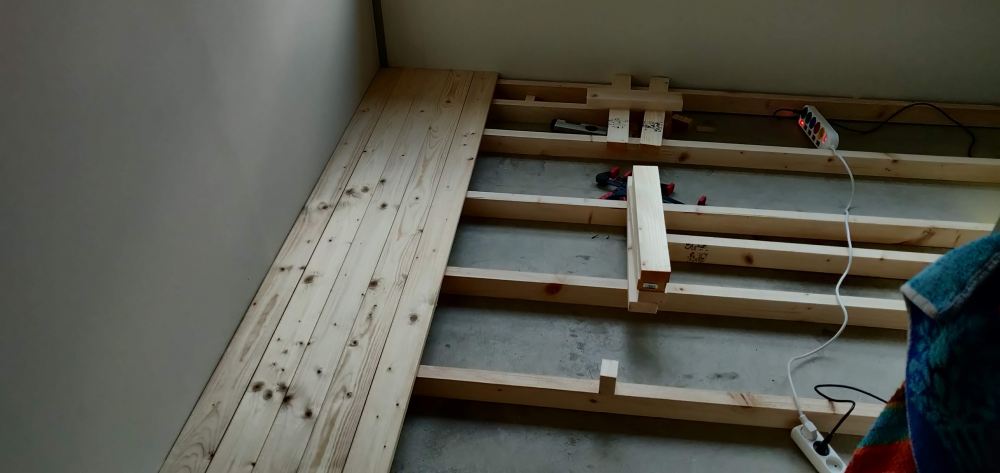

Pewnie jutro, i też zacznę układać dechy...
Generalnie, "projekt" mocno budżetowy. Deski zwykłe 22x100mm, heblowane jednostronnie. To tego pójdzie na nie bezbarwny lakier.
Więcej nie potrzeba, to jest coś w rodzaju zamkniętego tarasu...

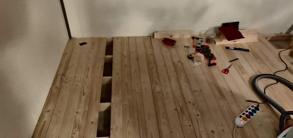

Grubość 22mm. Nikt tam nie będzie skakał. I dlatego dałem o dwa legary więcej...
Na dziś koniec...
Na dziś koniec...
Tych pustek nie wypadałoby czymś wypełnić?
Będzie pudło rezonansowe....
No i lakier daj porządny, twardy.
Dechy u moich rodziców mają się dobrze już ponad 40 lat :ok:
W salonie mam podobnie podłogę zrobioną, aczkolwiek deski lepsze. Teoretycznie, bo jak na razie to mi lepiej jakościowo wychodzi...
Ale "system" podobny: legary i deski lakierowane. I sąsiedzi z dołu nie narzekają, więc na balkonie nie powinno być gorzej...
Nie wiem, czy kłaść lakier, czy raczej bejcę. Deski sa generalnie najtańsze jakie tylko znalazłem, mają też lekkie zaokrąglenia na krawędziach.

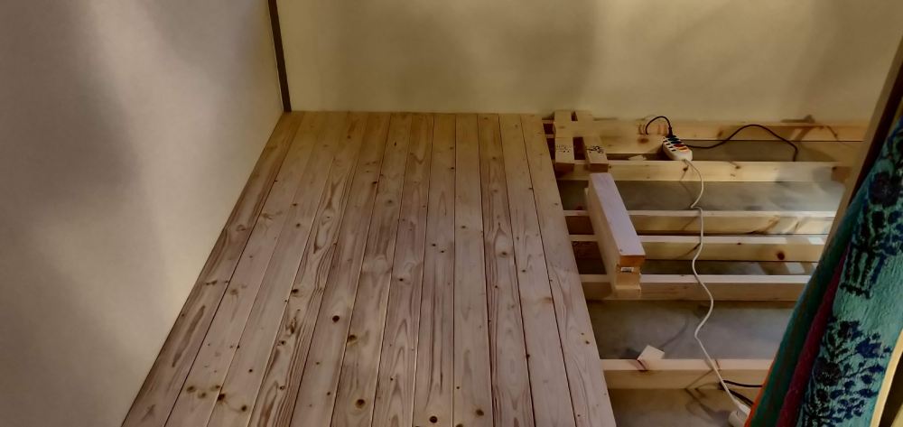

Dobra, większość dech docięta, a pięć pierwszych już dokręconych.
Na dziś koniec, bo wkrętarka się rozładowała...

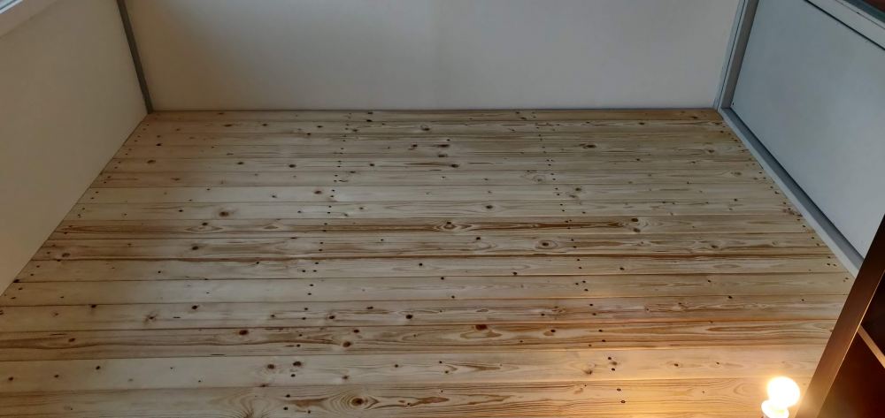

Dobra, generalnie gotowe...
Na początek kilka słów "wyjaśnień"...
Pomieszczenie, gdzie ta podłoga jest, pełni rolę "altanki", mocno zabudowanego balkonu.
Przeznaczenie czysto rekreacyjne...
Miało być tanio, więc deski najtańsze. Wyszło 39 desek 2,4m, każda 14,78DKK bodajże. Czyli 576DKK  wszystkie...
Owszem, do tego legary, wkręty, metalowe łączniki, itp... Ale całość to pomiędzy 1000-1200DKK, czyli kwota rzędu 600PLN.
Pomieszczenie 3,75m x 2,25m...
Generalnie jestem zadowolony, "zleceniodawca" także, gdyż wygląda jak typowa duńska podłoga w domku letniskowym...
Na pewno robiąc typową podłogę z droższych materiałów część rzeczy bym poprawił, wiem gdzie popełniłem błędy. No ale wtedy cena "normalnej podłogi byłaby 10x wyższa...
Wygląda tak, tu świeżo po przeszlifowaniu drobnym papierem i malowaniu jakimś specyfikiem...
Druga połowa będzie malowana jutro, jak ta wyschnie...
I zdjęcie z prawie końca robót...
