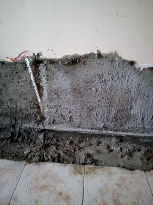

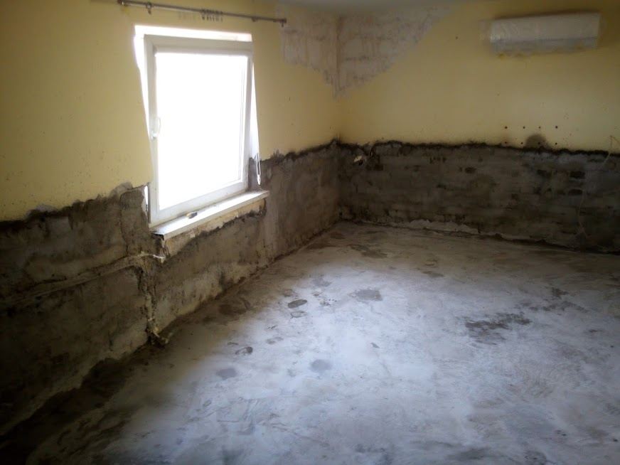

Tak to wygląda:
tynk1.jpg.99b1776345dd4d8132be1dd9cb138467.jpgtynk2.jpg.0ea534208eebce0f8f8df81c231264ae.jpg

Ja bym narzucał tynk w miejsca skute, potem zaciągał to łatą do góry na oko, a po paru godzinach jak tynk trochę zwiąże "skrobał" nadmiar łatą w poprzek do istniejącego tynku. Braki nadrzucić jeszcze raz i potem wygładzić pacą styropianową.
Pamiętaj żeby przez pare dni zraszać tynk, żeby za szybko nie wyschł bo popęka.

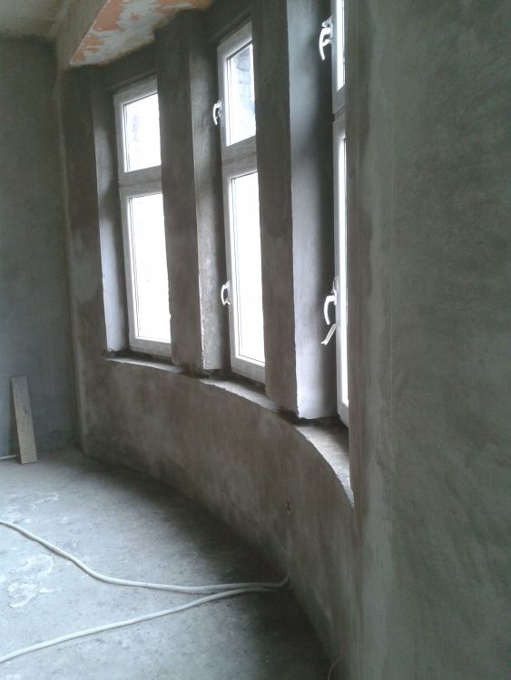

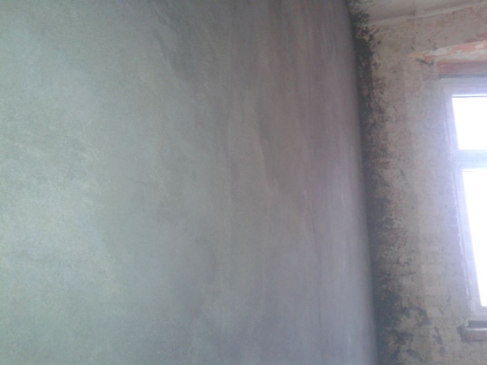

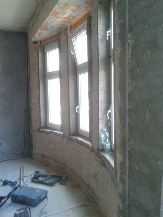

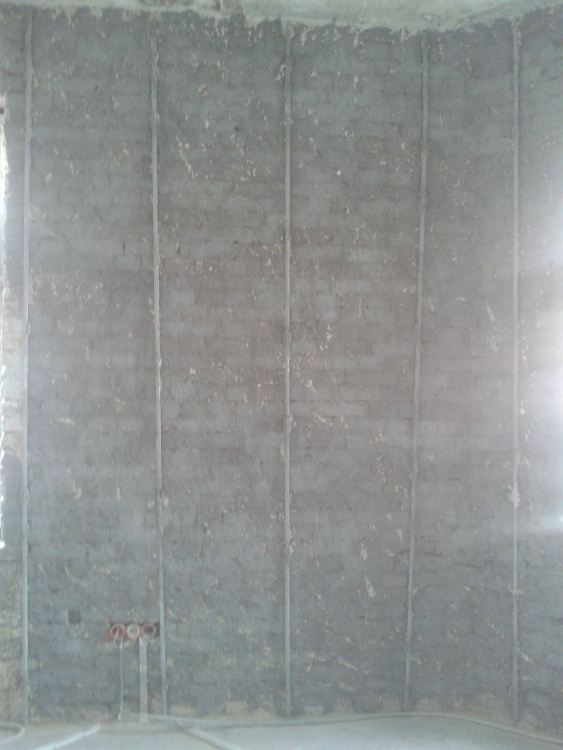

20130404_153355.jpg.64be4fd04f1e41ae59dc9e36f455438c.jpg20130412_165724.jpg.21b1a94f8fe3b7a352fd728f129ac2bd.jpg20130520_154646.jpg.5834b0a4b6fd15433f1fc52b36c8b195.jpg20130520_154700.jpg.4b801a8a3a6f612cf4c0ce0028697a1f.jpg20130530_110815.jpg.56158b4ab4b971cf2ecd8d56c5e28814.jpg20130605_104936.jpg.cceb1a5093d694633c2df81b297e1b42.jpgTu moje zmagania:
