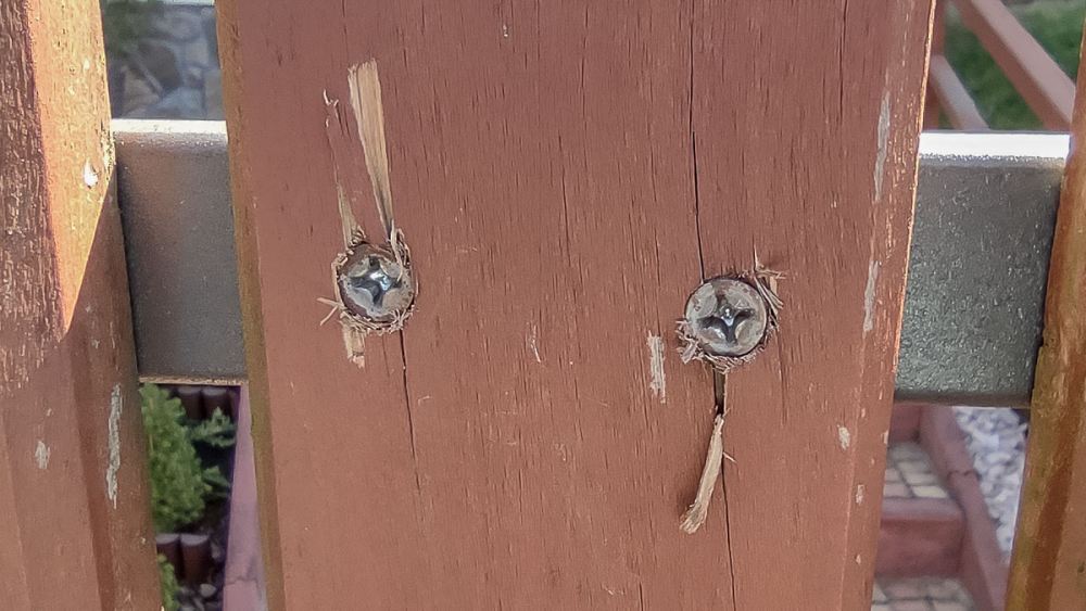

Mam do odnowienia płot (konstrukcja stalowa i szczebelki). I głupie pytanie bo nie mogę się zdecydować jak się do tego zabrać :facepalm:. Czy:
1. Oczyścić myjką zamontowane (bez zdejmowania) szczebelki, przelecieć drucianką konstrukcję, odtłuścić i pomalować konstrukcję i szczebelki
a może
2. Zdemontować szczebelki (300 sztuk), oczyścić myjką szczebelki, przelecieć drucianką konstrukcję, odtłuścić, pomalować konstrukcję i szczebelki.
Najlepiej byłoby wybrać drugie rozwiązanie. Tylko to strasznie pracochłonne i czasochłonne się wydaje. Odkręcenie szczebli zejdzie ze 4 godziny, przy tym należy zwrócić uwagę by nie zmienić kolejności, potem opłukanie myjką i odczekanie jak wyschnie drewno to pewnie co najmniej jeden dzień i dopiero wówczas można malować. Potem ponowne skręcanie. I przy dobrej pogodzie zejdzie tydzień :totalszok:. Dodatkowy "problemik" to taki, że przy wykręcaniu wkrętów odkrusza się kawałek drewna co też ładnie nie wygląda.
Co doradzacie w takim razie?
ja bym wybrał A - jeśli wybierzesz B i pomylisz kolejność szczebli to będziesz w afroamerykańskiej du...
Zdecydowanie wersja nr 1 W każdym razie ja tak robiłem ostatnio, dodatkowo miałem szmatkę i od razu wycierałem farbę na profilu. Trudno pomalować same sztachety przykręcone do profila  :)
Zdecydowanie pierwsza opcja, druga jest za bardzo czasochłonna.
Zależy ile masz czasu i chęci. Drugi sposób zdecydowanie lepszy. Możesz podzielić płot na sekcje, np. 50 sztuk i robić etapami.
Pierwszy sposób szybszy, ale gorszy jakościowo.
Ewentualnie drugi sposób można przyspieszyć myjąc myjką i susząc sztachety jeszcze zamontowane, potem odkręcić i papierem przelecieć tylko tą część pod konstrukcją.
Dzięki wszystkim za odpowiedzi. Zabrałem się za pierwsze rozwiązanie i na razie umyłem myjką sztachety. Teraz niech sobie schną a w międzyczasie będę czyścić konstrukcję z częściowo łuszczącej się farby.
